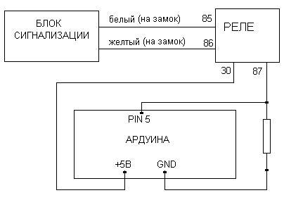

Придумал вот что:
Ардуина + GSM Shield будут работать совместно с уже установленной сигнализацией (у меня Sheriff 1050). Причем модель сигнализации, значения не имеет. Смысл работы - при срабытывании датчиков - ардуина звонит мне на телефон. Вначале хотел сделать СМС оповещение, но передумал, т.к. СМС пришла, "пикнула" и все... Можно не услышать, тем более на телефонах с Android.. Там сигналы CМС короткие и нудные..
Теперь, нужно сделать, чтобы Ардуина, становилась в режим охраны, вместе с сигнализацией (чтобы не звонила при каждом открывании двери, капота и т.д.). Для этого, параллельно к в выходам блока сигнализации для управления приводами открытия/закрытия дверей (проще ЦЗ - у меня желтый и белый провода), подключил обычное автомобильное 5 контактное реле, которое в данном случае работает в качестве кнопки - ALARM ON/OFF. Подключил Ардуину, залил скетч:
- все работает. Т.е. включаю (брелком) охрану - светодиод загорается, снимаю - тухнет. При этом, (почему использую именно 5-контактное реле), при постановке на охрану, реле размыкает один из проводов, идущих от замка зажигания (типо иммобилайзер). Но эта функция еще сыровата...PHP код:const int switchPin = 5;
const int ledPin = 10;

А реле то зачем? Может лучше оптронЦитата:
А какой GSM Shield нужно купить, чтобы можно было делать то же самое?
Chip, я пробовал из того, что было под рукой. А какие приемущества у оптрона в моем случае?
Я использую IcomSat GPRS Shield (http://iteadstudio.com/store/index.p...roducts_id=413)
Я ведь использую реле в качестве кнопки, а как одним диодом обойтись?

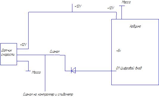

Вот так ,только программно нужно подключить внутренний резистор
Вложение 14099
Нет, для меня с реле проще.
Это просто пример .
В твоем случаи только диод к сигнальному проводу и к Arduino
А как же напряжение в 12 В?
Да хоть 30в можно подавать
Сейчас работает вот так:
Вложение 14101
А по твойе схеме, используется сигнальный выход сигнализации. Какой вывод?
Наверно желтый, но лучше тестером проверить
Дело в том, что когда сигнализация включается (с брелка), на желтый подается +, на белый-. Когда сигнализация отключается - на желтый -, на белый +. Т.е. таким образом, она толкает замки в разные стороны. А для моего случая, происходит определение - включена или выключена сигнализация. А вот в случае с датчиками открывания дверей - да, можно использовать твою схему. У меня идет один коричневый игнальный провод. При срабатывании он дает -.
Ну тогда нужно 2 диода и подключить к двум цифровым входам
Я не понимаю, как это будет выглядеть и как работать.
Как диод работает знаешь?
Насколько я понимаю, в одну сторону пропускает ток, в другую не пропускает
Теперь смотри на схему
Если на катод диода приложить +20в или +30в что будет на аноде или входе ардуино?
А потом катод диода замкнуть на GND ?
Chip, с двумя диодами, мы используем 2 цифровых входа ардуины, а с реле - 1. Кроме того, есть маленькие релюшки на 12В. А с диодами, мне не очень все понятно, поэтому буду пока пробовать с реле, а там посмотрим.

Да, с рассинхронизацией вы правы. Если использовать диоды, то получается, что при постановке на охрану, сигнал (+ или -) поступает на один пин ардуины, а при снятии, сигнал (+ или -) поступает на другой пин?
Вложение 14110
Вот так подключать?
Вот так
Так нельзя. Оба диода должны быть подключены анодами к ардуино (верхний наоборот). При постановке на одном будет -, при снятии на другом.
