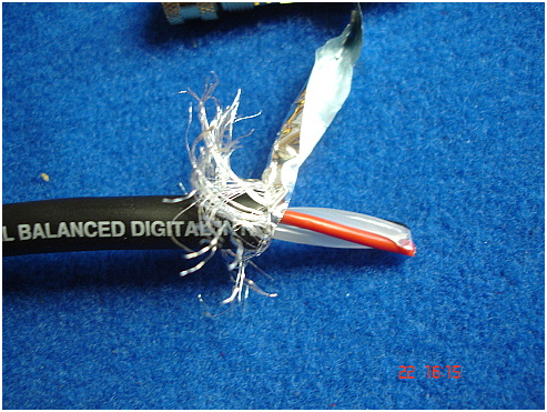

    Балансный кабель применяемый в качестве межблочного при соединении источника звука и усилителя является самым помехозащищенным. Двойной экран и витая пара где один из проводников является минусовым создают благоприятные условия для нормального прохождения звука без наличия помех электромагнитного и электрического (импульсного) характера

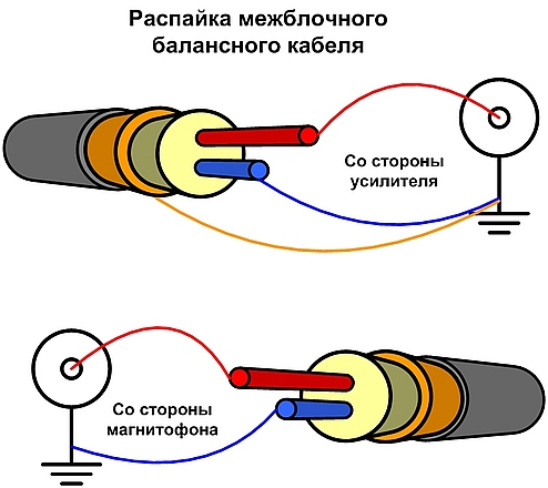

    Теоретически это выглядит как на схеме.

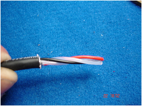

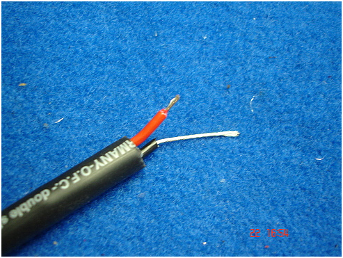

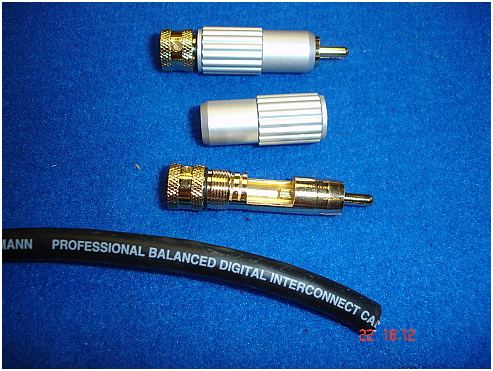

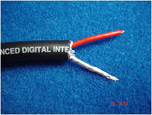

    имеем кабель и разьемы

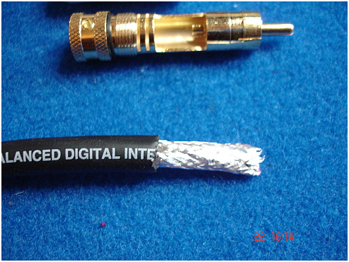

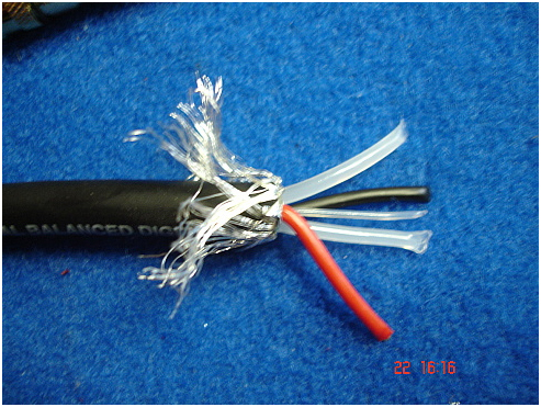

    снимаем изоляцию

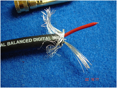

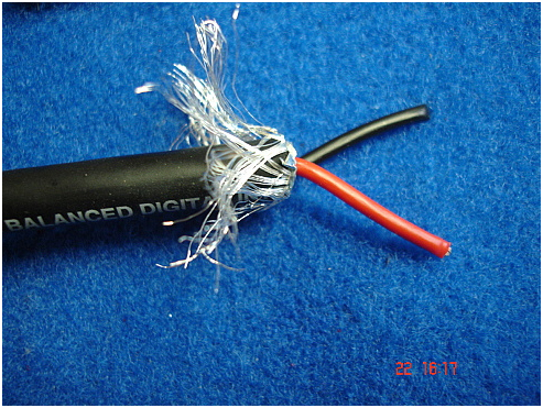

    подымаем плетеный экран
    разворачиваем и удаляем фольгу
    видим что есть два проводника и вставки(их мы удаляем)
    зачищаем минусовой проводник и скручиваем с оплеткой

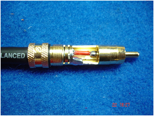

    вставляем в разьем и распаиваем
    сторона усилителя готова

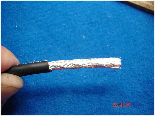

    со стороны источника звука делаем немного иначе.После того как зачистим короткий кусок изоляции пассатижами придерживая за экран рукой начинаем стягивать изоляцию в сторону-освобождая где-то несколько сантиметров.Продолжая рукой удерживать от сползания изоляцию назад-откусываем под корень оплетку и фольгу.Далее изоляцию отпускаем и она натягивается на старое место.

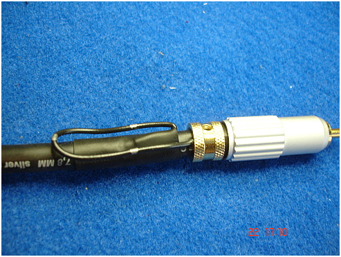

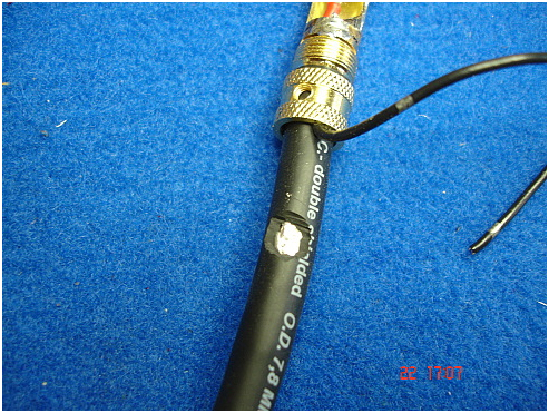

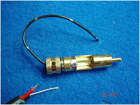

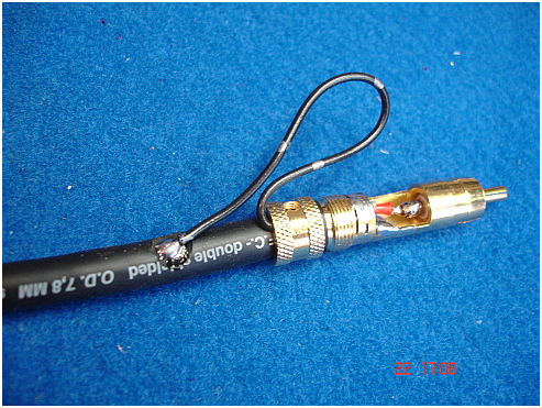

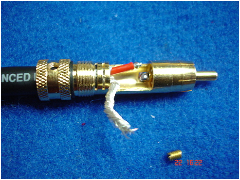

    далее припаиваем отдельный проводок к корпусу тюльпана и выводим его наружу-остальная распайка понятна..
    на некотором расстоянии делаем надрез и туда припаиваем другой кончик провода
    одеваем термотрубку и усаживаем ее.
    Что нам дает эта перемычка. Пока она есть-то экран и минусовой провод внутри кабеля это единое целое.И получается двойной эффект. Оплетка - от внешних помех...витой электрический минус со звуковым проводом дает свой эффект на основе теории витой пары где идет взаимоуничтожение наводки.
    Но!!! В автомобиле может возникнуть ситуация когда необходимо сохранив экранирование и электрическую землю разорвать контур по экрану. Откусив провод около тюльпана оплетка с одной стороны получается гальванически разорвана но "работать" продолжает как зонтик. Плюс у нас появляетс в совсем экстремальных условиях пробовать этот проводок землить на разные участки магнитоллы или на кузов рядом с целью поиска полной "тишины" по помехе.
    Для первого включения перемычку перекусывать не нужно. Включаем систему и слушаем при заведенном двигателе..включенных всех фарах...- есть ли писки(визги) и тд. Если тихо то так и оставляем (98% так получается) В ином случае перекусываем и далее смотрим эффект.

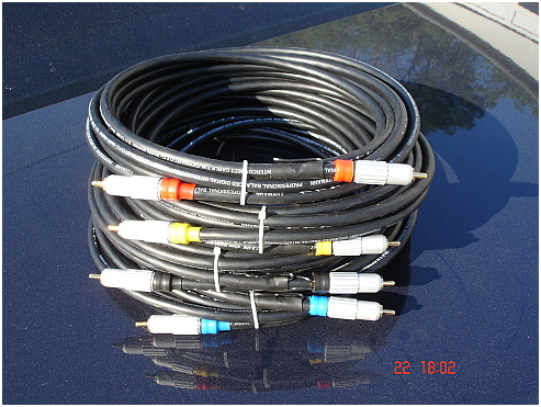

    А вот и готовая бухточка ))) На фронт и саб...
    Не понимаю зачем делать перемычку... Всегда считал, что всегда экран всегда распаивается только со стороны источника сигнала и все. Никакого "двойного эффекта" не вижу...

    Неважно где он распаивается, может случится так, что придется искать точку заземления для устранения наводок ОПЫТНЫМ ПУТЕМ, в этом нам и поможет "перемычка"

    Сопротивление ничего не дает и экран распаивается ТОЛЬКО С 1-Й СТОРОНЫ!. Туфта по поводу направленных проводов и т.д. является полным незнанием законов физики.
