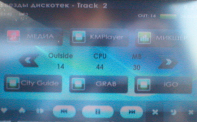

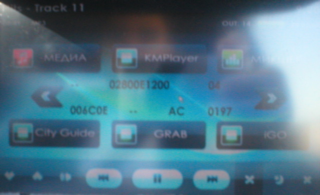

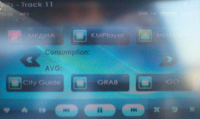

    Сфоткал по-быстрому на мыльницу - качество отстойное, но представление некоторое дает...

    По умолчанию Re: LogoDashboard применительно к AVCLan
    Кстати, а чем проще скриншотить из-под CF?
    странно... трип инфы нету... А в логах центрифуги что ? Удали лог, перезапусти центрифугу, посиди с минуту, посмотри есть ли лог, если есть, кидай сюда. А на счет принтскрина, не подскажу, сам с ноута подключенного через vnc делал.
    Кстати, сфотай еще родные экраны 11-го приуса, сюдя по всему там другие данные какие-то приходят... А вообще, может еще что-то прилетает, сегодня доделаю плагин, чтобы писал все типы пакетов, может у тебя с другими типами летают данные.
