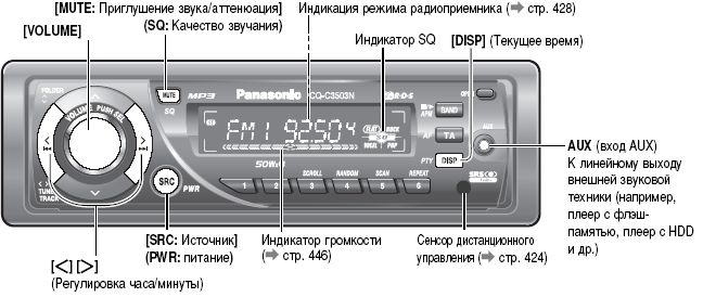

    У меня имеется автомобильная магнитола Panasonic CQ-C3503N
Название:	точечный рисунок.jpg
    У нее AUX только на передней панели, что не хорошо для меня, так как звук с компа будет подключен к магнитоле постоянно.
    МОЖНО ЛИ ПРИПАЯТЬ СЗАДИ тыльный AUX???
    Теоретически можно, но практически пока нет (объехал уже 5 мастеров этого самого дела). Ну не новую же магнитолу покупать?!

    Сам процесс припайки и снятия магнитолы понятен, но как прозвонить, как узнать где нужно припаивать, панелька-то ведь откидная. Соответственно надо копаться во внутренностях.
    Если есть ключевые моменты и определенные методы - ПОДСКАЖИТЕ. Буду очень признателен.

    Да какие тут могут быть "ключевые моменты и определенные методы"? Аккуратность и еще раз аккуратность...
    Аккуратно разобрать (что уже не просто), найти прозвонкой нужные линии (при подстыкованной морде звонишь внешний разъем AUX с внутренними линиями, подводимыми к морде), потом хоть в параллель (т.е. от тех же точек внешнего разъема доп. проводами), хоть отчекрыжив эти провода от внешнего - выводишь куда тебе нужно.
    Сложно будет разбирать всю конструкцию - упакованы они, как правило, плотно...

    Снял, разобрал (пришлось снять только нижнюю крышку). Прозвонить помог знакомый. Припаял два RCA.
    Тема закрыта.
