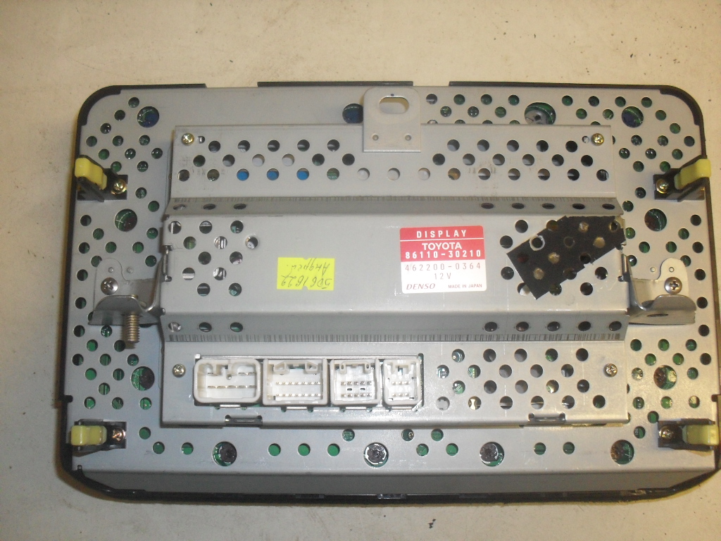

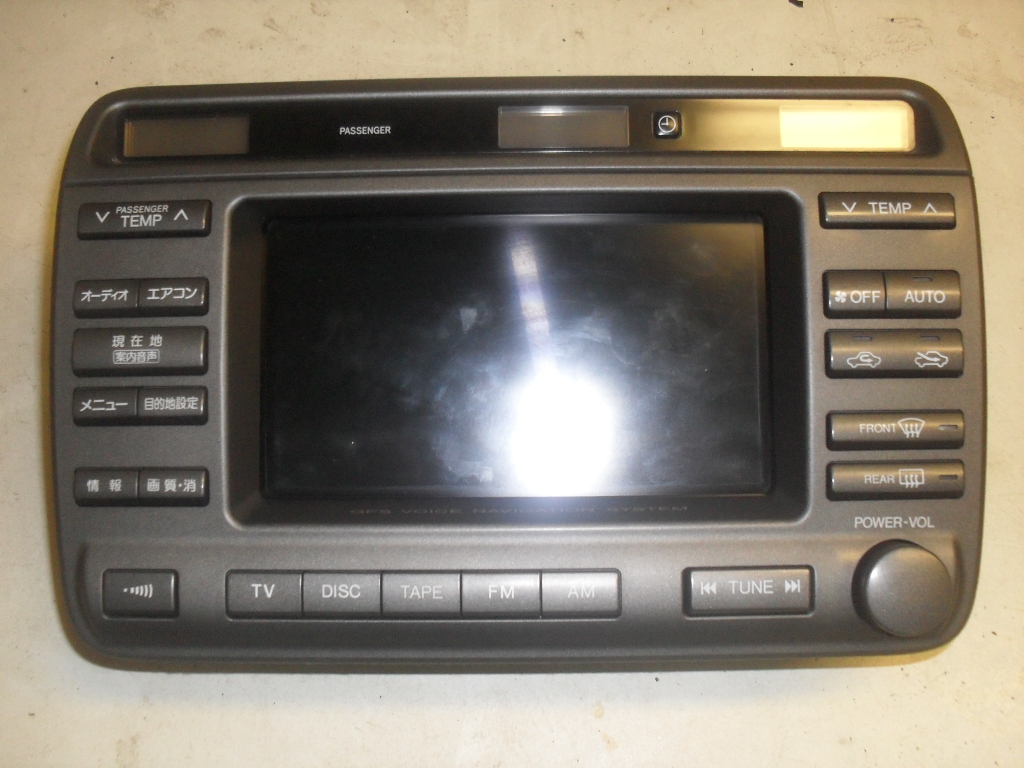

    Перестал работать touch. Обращался в несколько контор, не берут даже на диагностику, взяли только в "Эрта". Конкретно что сломалось не сказали. Сказали только то, что сигнал есть но процессор его не принимает. Как то так. Посоветуйте к кому обратиться с этой проблеммой. Может какой чатный мастер есть? На Московских разборках такой найти пока не удалось.
ID:	7541   Нажмите на изображение для увеличения.

    кроун, наверно атлет, наверно 2001 год, тач оптический, отъехал проц, аминь
    13.02.2008
    239
    По умолчанию Re: Ремонт touch screen
    Может просто фотоприемники почистить надо?
    714
    если работает часть "кнопок", то может быть... если все не работают, то
    отъехал проц, аминь
    почистить порекомендовал бы воздухом, или сухой мягкой тряпочкой... тока монитор разбирать надо, хотя может и по периметру экрана протирка помочь, никакими жидкостями ни в коем случае, не исключено что после химчистки отъехал

    Работают только физические кнопки. Как я понял, что сказал мастер, что тач реагирует, а проц не принимает. Что делать он не знает. Нет необходимого оборудования для дальнейшей диагностики.
