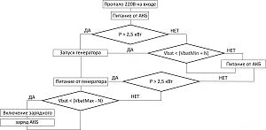

    В последнее время стали часто отключать электроэнергию, то обрыв, то авария, то еще какая-то хрень и по этому поводу озадачился я следующей проблемой: почему бы не сделать на базе carduino полностью автоматическое автономное электроснабжение?
    Итак, имеем в наличии:
    Генератор бензиновый со стартером, мощностью 5 кВт
    Зарядное для АКБ
    Инвертер 12/220В на 3 кВт
    2 автомобильных АКБ 12В 70 Ач
    И собственно carduino (на данный момент в процессе приобретения)
    Вспомнив школьный курс программирования, накидал простенькую блок-схему логики работы всех устройств:
    Переменные используемые в блок-схеме:
    P – потребляемая мощность
    Vbat – напряжение АКБ
    VbatMax – максимальо допустимое напряжение АКБ
    VbatMin – минимально допустимое напряжение АКБ
    N – допуск напряжения АКБ
    Комментарии и пинки приветствуются
    Так как с электроникой дружу слабо, прошу помощь зала, чтобы довести все до работоспособного состояния, объясните плз как это все скоммутировать, что куда подцепить, ну и т.д., все эксперименты готов ставить на себе, имею возможность и самое главное - огромное желание!
    Последний раз редактировалось Chip; 13.01.2018 в 09:44.
    По умолчанию Re: Автономное электроснабжение дома на базе arduino
    Если не дружишь с электроникой, то лучше всю коммутацию сделай на релюшках

    очень хочу подружиться )
    насчет релюшек - есть сомнения насчет скорости отработки, хочется чтобы устройство отрабатывало как бесперебойник для всего дома, если нагрузка не более 2,5 кВт, справятся ли релюшки?
    Зарядное для АКБ
    2 автомобильных АКБ 12В 70 Ач ...
    Это уже есть в наличии или так для расчета?
    Инверторов 12\220в на 3 кВт я не встречал, обычно 48\220в или есть несколько производителей 24\220в. Не забываем, что 3 кВт в нагрузке - это около 4500 VA(которые указывают в паспорте). В нормальном инверторе есть все и защиты и заряд и коммутация сетевого напряжения и т.д.
    Вот например:
    Технические характеристики:
    - Выходная мощность: 5000VA / 3000Ватт
    - Линейно-интерактивный
    - Встроенный стабилизатор напряжения
    - Подавление импульсов и сетевой фильтр
    - Защита от недозаряда, перезаряда аккумуляторной батареи
    - Защита от перегрузки:
    автоматическое отключение 100-120% - 25 сек.
    автоматическое отключение 120-200% - 1 сек.
    автоматическое отключение >200% - 0,1 сек.
    - Управление зарядным устройством: микропроцессорный контроль
    - Ток заряда аккумулятора до: 15 A
    - Напряжение аккумулятора: 48В (поставляется отдельно)
    - Входное напряжение 165-275В
    - Выходное напряжение: 220В ±7%
    - Время переключения (сеть/инвертор): <5мс
    - Отключение инвертора при напряжении батареи: 10В ±0,5
    - Форма выходного сигнала: ( чистая синусоида )
    - Частота: 50Гц ±1%
    - КПД, не менее: 90%
    - Компактный дизайн
    - Железный корпус
    - Простое подключение
    - Габаритные размеры: 452х192х338 мм
    - Вес: 33,7 кг
    Бензо-генератор нужно еще дистанционно запустить, хоть и есть стартер, прогреть и только потом цеплять на него нагрузку. Вот для него возможно и можно кардуину прикрутить, но логика там другая нужна.
    Нет напряжения, ждем несколько минут, включаем бензо-клапан, тянем подсос, запускаем стартер. Если двигатель заработал, то ждем 0,5-1 мин, убираем подсос, ждем еще некоторое время, можно по датчику температуры котролировать, но проще именно время и только тогда подключаем нагрузку на генератор.
    Инвертор самостоятельно отключит преобразователь и начнет подзаряжать батареи от бензо-генератора.
    Если в сети появилось и не пропадает напряжение в течении 1-2 мин, то переключаем на питание из сети, но генератор некоторое время не глушим.
