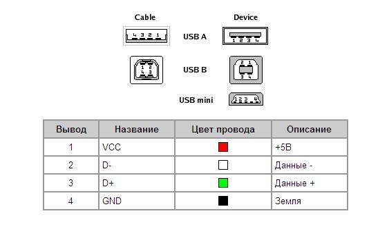

    Может этот рисунок поможет.

    По умолчанию Re: Адаптер для кнопок
    а как быть с силой тока?
    500мА на один порт USB
    28.10.2008
    113
    а если там 200 мА?
    672
    То, тогда зря пропускал уроки физики. Вобщем не заморачивайся, питание от усб подходит.
