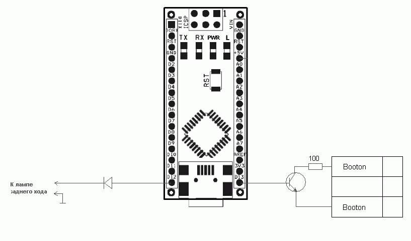

    Данное решение предназначено , для мониторов не имеющих автоматического переключения на камеру заднего хода .
    При сборке главное не перепутать полярность диода, иначе контроллер умрет.

    У меня коробка автомат и мне нужен алгоритм переключения на камеру ЗХ с задержками, т.е. при коротком импльсе ничего не происходит, при длинном импульсевыдается сигнал на моник, который и переключает на камеру ЗХ. Хотел реализовать на кардуине, но чего-то не получается =(

    к VIN и gnd поключил +12 и -12В соответственно от компьютерного блока питания, к D13 и к gnd подключил мильтимитр. Включаю комповый БП, мильтиметр показывает 0В. Все правильно. На D12 подаю +12В от VIN (тупо на него замыкаю) Начинают дико грется контроллер. Убираю 12В с D12 мильтиметр скачет на 1.5в, а потом опять показывает ноль. Где моя ошибка?
    По умолчанию Re: Автоматическое переключение на камеру заднего хода.
    Диод правильно подключил?
