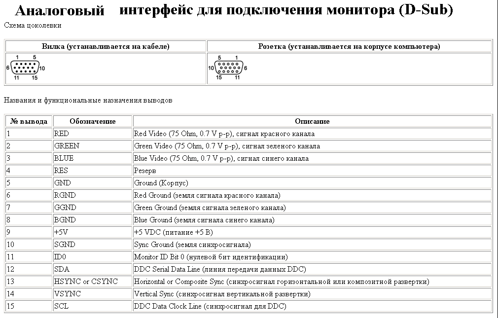

    По умолчанию PRLOGY PCM-700 СХЕМА ЭЛ. ПРИНЦИПИАЛЬНАЯ
    PROLOGY PCM-700
    НАЗНАЧЕНИЕ ВЫВОДОВ В РАЗЪЕМЕ VGA
    КОНТРОЛЛЕРА МОНИТОРА PCM-700
    РАЗЪЕМ 6-пин ПРИПАЯН НА ПЛАТУ
    1. - GND
    2. - V-SYNC
    3. - H-SYNC
    4. - VGA-Blue
    5. - VGA-Green
    6. - VGA-Red
Название:	D-SUB (VGA).jpg
