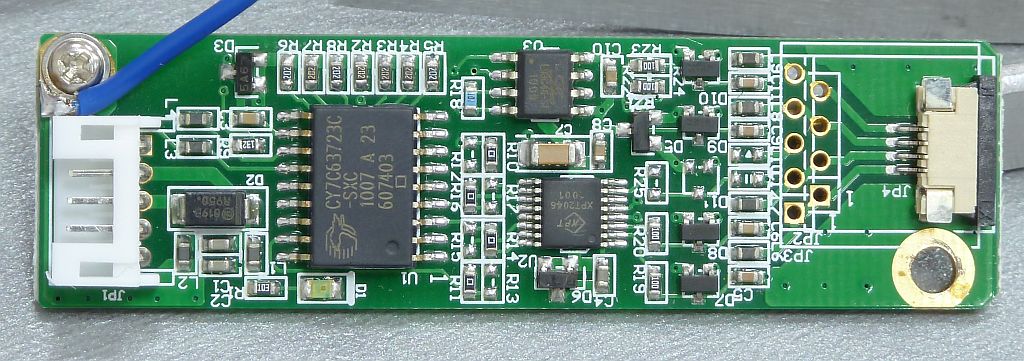

    Взамен почившего монитора, на ибэе был преобретен такой агрегат.
    В комплекте к нему шел диск с ТачКит, версия 5.0.0.5017.
    USB-устройство не распознается компьютером, хоть тресни. Ставили и драйвер с диска, и три других версии, найденных в сети, в том числе и на сайте производителя. Тот же результат.
    Разобрали, посмотрели: может хитрые китайцы не поставили контроллер - нет, поставили, вот фото...
    Народ, помогите! Может кто знает хитрость какую...
    И еще вопрос. Тач на этом мониторе какой-то странный. Абсолютно твердый. Не вминается ни на долю миллиметра. Кто-нибудь сталкивался с таким твердым резистивным тачскрином?

    Спасибо, но это немного не то. Контроллер стоит именно резистивного тача. И шлейфик от него тянется четырехпроводный...

    Как вариант - можно попробовать драйвера другого производителя контроллеров:
    http://home.eeti.com.tw/web20/eg/Touch_Drives.html
    При установке тачскрина в нетбук тоже пришлось повозиться с подбором драйверов.
