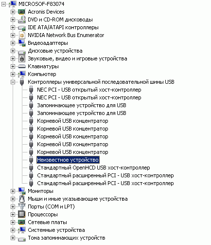

    а как он в системе виден без дров? как неизвестное оборудование???

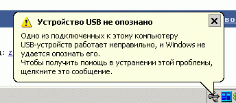

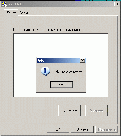

    Где-то так...

    У меня подобная ошибка появляется при использовании ЮСБ шнурка с тоненькими проводами. Може вам попробовать другой шнурок? Лучше покороче, типа как от внешнего ЮСБ HDD .
