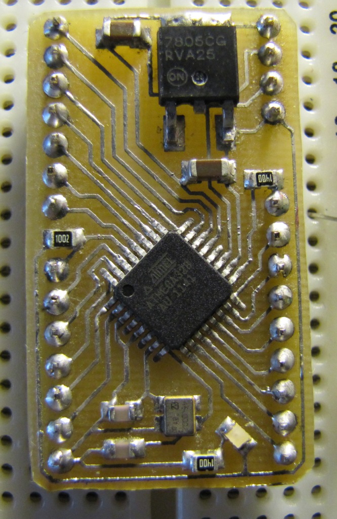

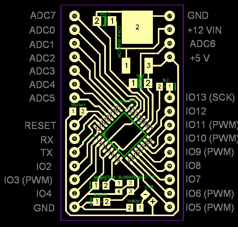

    Всем привет. Я новичок. Пытаюсь реализовать http://forum.easyelectronics.ru/view...hp?f=17&t=9224. На очередном этапе мне понадобилось сделать аналог Arduino mini. На основе http://arduino.cc/en/uploads/Main/ar...chematic04.pdf и http://www.theparsley.com/arduino/diy/ я сделал свою схему и трасировку (прикладываю к сообщению). Плату развёл, вытравил, пролудил в ваночке со сплавом Розе (всё не без проблем но получилось в конечном итоге). Припаял всё на сплав Розе. Фото в приложении.
    Но вот проблема. После подключения к питанию +12 В, 7805 разогрелся высше 100 и Розе поплыл. Atmega 328 разогрелась до 60 градусов. Отключил. Подключил напрямую +5 В. 7805 перестал грется (ну это и не удивительно), Atmega так и греется. Попробовал залить Blink так как написанно тут http://www.compcar.ru/forum/showthread.php?t=8627. Ничего не получилось, светодиод на 13 выводе не загорелся.
    Кто что подскажет ???? Как искать ошибки ??? Как проверить???
    P.S. ( на трасировке, неправильно выставлены площадки под кварц, увидел когда уже паял, но кварц при пайке я правильно развернул его)
    Осцилограффа нет. Заказал в китае дешевенький осцилоскоп, еще не дождался.....
    Помогите пожалуйста.

    По умолчанию Re: Arduino mini
    Прозвони с GND выделенную мной дорожку
    Бывает что при монтаже от перегрева керамические кондеры подкорачивают

    Ты уверен что эта дорожка не подкорачивает на вывод 2 стабилизатора?

    Паял мини станцией, температура 150 градусов... а как определить подкорачивают они или нет??? 615 Ом это так должно быть, или не должно???

    615 Ом , это подкорачивает или нет.... извините новичок
    при смени полярности при измерении, сопротивление меняется?
    После выхода стабилизатора нужно ставить электролит параллельно с керамикой. Хотя таких последствий без него быть не должно

    Ошибся... это между нижней дорожкой и землёй..... наверно буду переделовать всё, буду убирать дорожки под МК и Стабилизатором...
    Лишь бы схема рабочая была, и мк еще не здох
    Я убрал стабилизатор,под ним всё нормально.... думаю это где то под мк коротит, сопротивление между ногами МК + и земля, 273 Om
