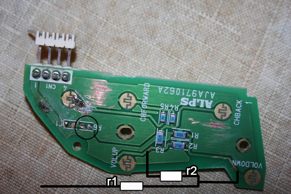

    Ситуация такая. На руле 5ть кнопок, все на одной плате. Но мне нужно что бы 3и из них переключались между штатной ГУ и компом через реле, две всегда работали на штатной ГУ. Я решил перерезать дорожки по красным линиям и провести эти две кнопки отдельно до головы.

    Плата не моя но у меня аналогичная только со светодиодами.
    Непонятно что делать с резистором R6? поставить того же наминала или нет? Кондер тоже ставить в новую цепь?

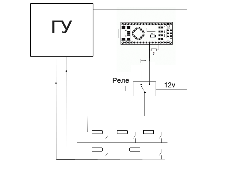

    В итоге видится както так

    Или землю тоже комутировать через реле?
    Просьба не пинать. Я в этом не очень разбираюсь поэтому наверняка допустил кучу ошибок. Или может я вообще как дикарь со своими реле и есть другой нормальный способ.

    По умолчанию Re: Управление рулевыми кнопками при помощи Carduino.
    Вызвони на ГУ землю и можешь ее соединить с GND Carduino, без всякой коммутации
    чтобы можно было рулить кнопками "сруля" как тебе угодно, необходимо "немного" изменить логику и механику их работы
    идея такая - аналоговый вход дуины ВСЕГДА обрабатывает нажатия кнопок.
    программа обрабатывает логику... когда куда "выпускать" команды "сруля".
    когда сруль нужен компу, проблем нет, кидаем код в СОМ порт, дальше не наша забота.
    когда сруль нужен штатному магнитофону... на соответствующий цыфровой выход дуины подается "нолик" по дефолту они все должны стоять в "еденичке" чтобы магнитофон их "не видел".
    номиналы резисторов ВОЗМОЖНО придется подобрать, а возможно, будут точно такие, как в оригинале в руле.

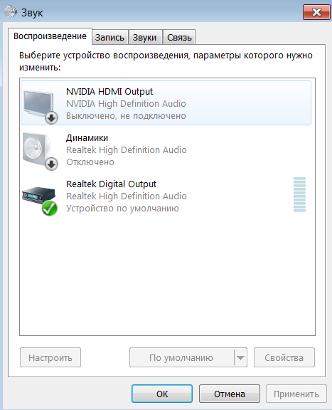

    Доброго времени суток. По сути: материнка с усилителем соединяется по волокну (SPDIF), ардуина программируется скетчем Hamster-а и работает с помощью, любезно предоставившим им-же (за что ему огромное спасибо), скриптом автохоткея, но... работает с виндосовским звуком, т.е. управляет Громкостью винды. Регулятор звук-а SPDIF не активен (не регулируется). Как можно, если можно, подружить кнопки на руле с выходом SPDIF ?... Это в ХР, попробовал установить "Семёрку" на другой винт (там можно использовать SPDIF по умолчанию) но и тут засада: двигается ползунок автохоткея (на рис.), а регулятор звука SPDIF остается на месте... вручную - регулируется... Как быть? Весь смысл был во внедрении в авто усилителя с цифровым выходом и... вуаля, терпимс маленькое фиаско...
    Это все W7 виновата
    Ибо тама теперь у каждой проги свой уровень громкости.
    Я в автохоткее использую функцию SoundSet. Ща не готов утверждать, но возможно в автохоткее есть и другие функции, особенно после выхода W7. В частности для SPDIF.
    Попоробую поискать.
    Нашел почти сразу Естессно на писикаре
    http://www.pccar.ru/showpost.php?p=116811&postcount=76
    Я думаю достаточно первого пункта.
    Перевожу, если не понятно на англицком - в свойствах программы autohotkey.exe (правая кнопка мыши, свойства) закладка "Совместимость"
    ставим чекбокс "Запустить эту программу в режиме совместимости" и выбираем Windows XP сервиспак3.
    Да, если скрипт компилил в EXE то надо тоже самое сделать с ним
