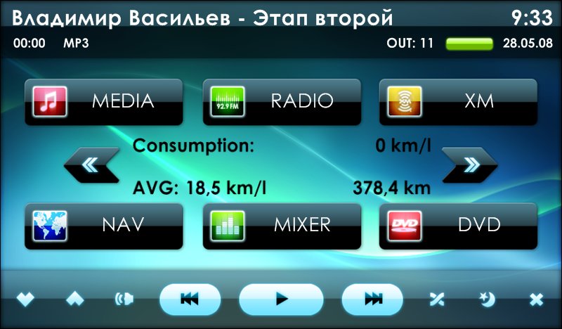

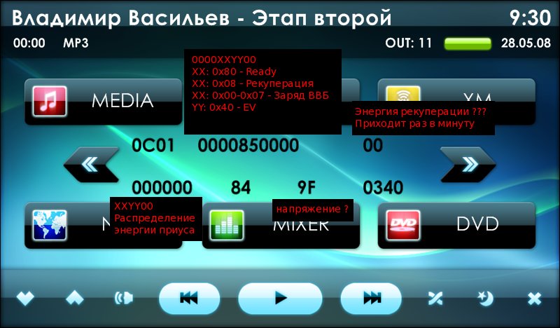

    Есть такой замечательный плагин, LogoDashboard. Я научил свои плагины работать через него. Скачать его я не нашел как, только через PluginBrowser, но выкладываю скачанный плагин, если у кого нет PluginBrowser-а. Плагину нужен .NET 2.0, так что заранее ставим и его. Так же в прикрепленном архиве настроенны страницы дашборда для Sensors, Trip и Hybrid info (через AVCLan). Гибридную еще нужно расшифровывать, тут прошу помощи гибридоводов, что смог расшифровал, см. скриншот.
ID:	902   Нажмите на изображение для увеличения.

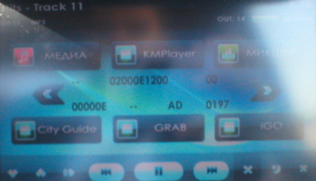

    Сфоткал по-быстрому на мыльницу - качество отстойное, но представление некоторое дает...
ID:	904   Нажмите на изображение для увеличения.
ID:	905   Нажмите на изображение для увеличения.
ID:	906   Нажмите на изображение для увеличения.

    странно... трип инфы нету... А в логах центрифуги что ? Удали лог, перезапусти центрифугу, посиди с минуту, посмотри есть ли лог, если есть, кидай сюда. А на счет принтскрина, не подскажу, сам с ноута подключенного через vnc делал.

    Кстати, сфотай еще родные экраны 11-го приуса, сюдя по всему там другие данные какие-то приходят... А вообще, может еще что-то прилетает, сегодня доделаю плагин, чтобы писал все типы пакетов, может у тебя с другими типами летают данные.
