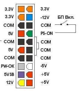

    Я беру с четырех-контактного. Желтый - плюс, черный - минус.
    Замыкаю два контакта как на рисунке.
