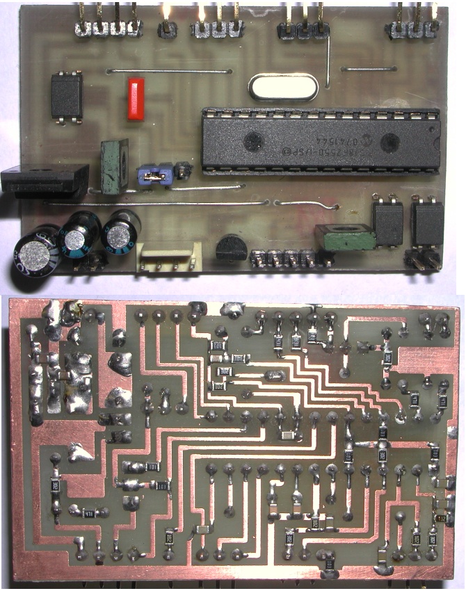

    По умолчанию Re: Т2000
    Вот такой контроллер теперь будет обслуживать Т-2000, он совмещает в себе полное управление самим блоком и контроллер Вкл/Выкл, обновление прошивки по юсб, изменение настроек через процессорный терминал
  8. #118
    Местный Аватар для Krock
    24.11.2008
    140
    253
    Ув. Самоделкин, коллечки 28x16x9 м2000 на все каналы пойдут? или стоит доматать-отматать пару витков?
    Последний раз редактировалось Krock; 04.12.2008 в 00:40.
