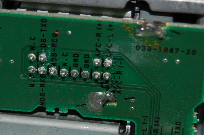

    Мдя... Что-то этот разъем наверно не для минидисков. И подписаны контакты не так, как мне в гараже показалось, первая беква N, а не M: NDS-RXD(7,5В), NDS-TXD(сигналов нет), NDS-REQ (что это значит незнаю, выходит с него 7,5В, пробовал через резистор на землю посадить - ничего не дало) и левый-правый каналы +-(с каждого выходит по 4,5В, сигнал прямой, на громкость не реагирует). Как активировать незнаю.

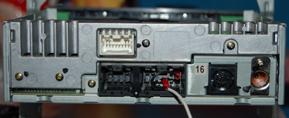

    Где то мне попадалось в инете, что через него минидиск подключают, немогу найти.
    И что такое "REQ", есть еще AUX-REQ тоже непонятно что это значит.
    На фото белый разъём который я предполагал что для подключения минидиска, черный квадратик - это круглый 8 пиновый разъём для подключения AUX.

    в общем перечитал ветку
    никакой оптики там нет и других цыфр... голый небалансный аналог. автомобильная техника это не домашний ресивер
    RX TX REQ это (если не ошибаюсь) кларионовский интерфейс СД-ченжера.

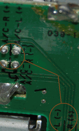

  6. #36
    По умолчанию Re: Несимметричный IN симметричный OUT
    Помоему балансный смотри на фото (+)(-)
