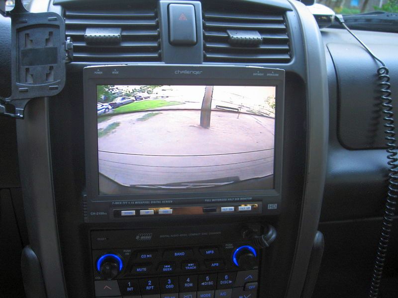

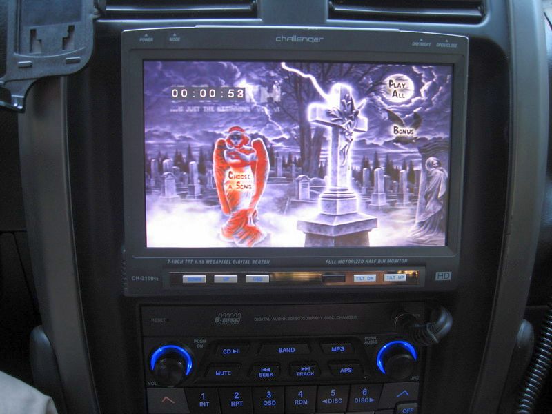

    Еще можно сделать не снимая штатного монитора.
    Так как сделал LeshikT. Только полдиного монитора с сенсорным экраном пока не нашел.

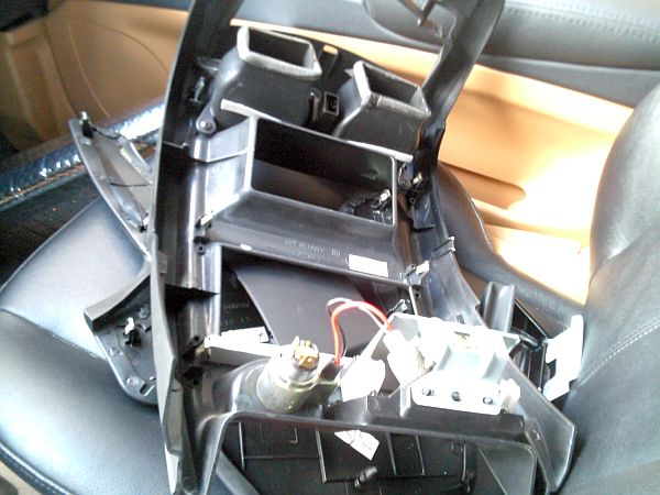

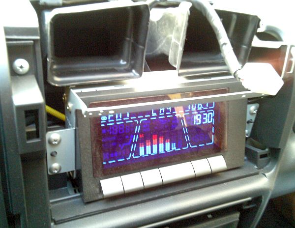

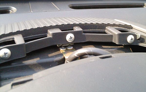

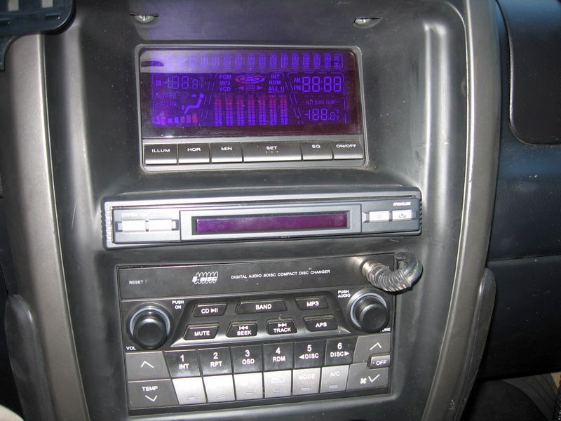

    Сегодня как и обещал разобрал панель по инструкции LeshikT.
    Добавить к описанию нечего кроме фоток . Отключил штатный монитор все работает климат, музыка и т.д.
    Теперь нада разбираться что за протокол обмена между монитором и блоком управления, там всего 12 проводов включая питание.
    Если есть у кого такая инфа то сообщите плиз.
    Цитата Сообщение от LeshikT
    открываешь сверху(над воздуховодами) крышечку - под ней 3 шурупа, выдергиваешь пепельницу там один шурупчик, над экраном еще 2 шурупика, снимаешь две мягкие накладки ( если сидишь за рулем - одна из них возле твоей правой ноги - другая соответственно со стороны пассажира слева), потом берешь консоль за верхнюю часть и слегка приподнимая ее вверх дергаешь, отсоединяешь провода от кнопки аварийки, прикуривателя, подсветки пепельницы.
    Консоль у тебя в руках.
    А там уже все просто, магнитола 4 шурупа, экран 4 шурупа.
    для того чтоб протянуть провода для чейнджера,камеры и т.д. надо снять накладки порогов, открутить нижнее крепление ремня, снять пластик со стойки между дверями.
    Ну вроде как все рассказал.
    Будут вопросы - задавайте.(разбирал уже не раз).

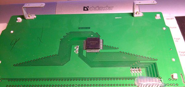

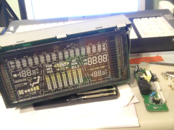

    Нашел даташит на драйвер штатного монитора.
    Данные передаются только в одну сторону
    CL: Synchronization clock
    DI: Transfer data
    CE: Chip enable
    Из 12 проводов идущих к монитору 6 линий это кнопки выходящие к блоку управления музыкой, 2 провода питание, 3 провода шина передачи данных и 1 провод регулировка яркости дисплея, и того 12.
    Шину можно будет повесить на com port, а вот кнопку EQ
    придется софтверно из карпьютера эмулировать нажатие кнопки EQ и выводить через LPT(даже и незнаю как лучше ).
    Буду разбираться дальше.
