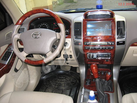

    Вот еще один вариант CarPC в Prado

    слишком ярко, ИМХО

    слишком ярко, ИМХО
    Дело не в девере. его можно откинутьи смотреть на комп.
    Я так тоже планировал. И тоже думал Алпайн поставить. или только понель от алпайна прилепить. Но тогда пришлось бы от усилка отказываться. (
