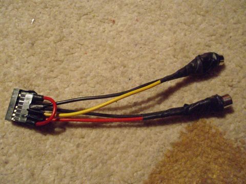

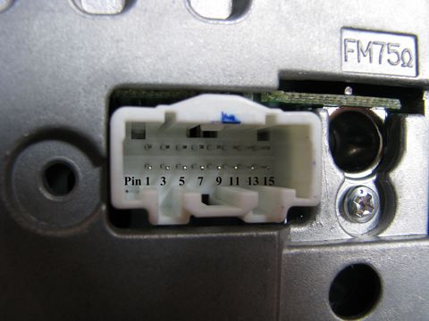

    Вот голова мазды6 2007 года с БОзе. Схема распайки тут
    Наскорую руку сделал такой коннектор - он идеально подошел. Но что-то помехи всякие были. вот и хочу сделать все на качественных проводах... И с другой стороны сделать сразу 3.5 джек чтобы воткнуть сразу в комп, а не использовать переходник (2RCA - 3.5 jack)
    Ну и заодно надо этот пластиковый коннектор экранировать как-то.
    Чтоб уж точно помехи не из-за звуковых кабелей были...

    Не подскажите где можно такой кабель купит? был сегодня в нескольких магазинах - везде нету... И толщина проводников критична? или 0.2мм хватит?
