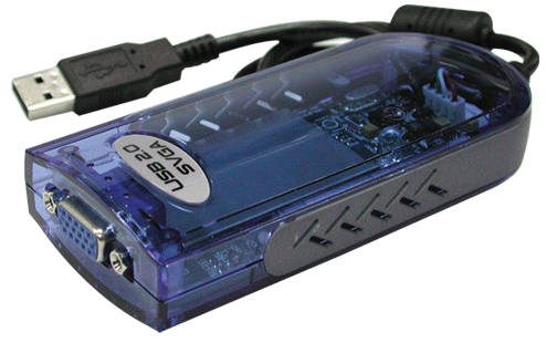

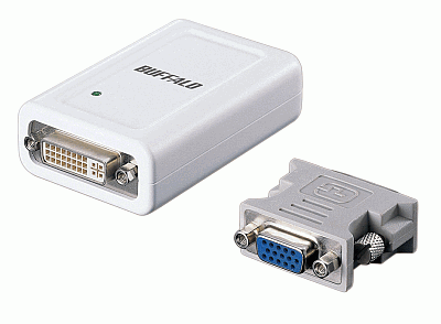

    В последнее время многие спрашивают возможные варианты подключения дополнительных телевизоров к CarPC. Исследования показали что все чипсеты с интегрированой графикой не может выводить изображение на два аналоговых выхода, это ограничение связано с ВИДЕО ЦАПом. Использование видео карты с интерфейсом PCI-E вносит свои ограничения на размеры корпуса. Вобщем как выход из ситуации есть внешние USB видео карты.
    Предлогаю делится опытом в этой теме.
    В сети нашел много моделей таких видео карт основаных на чипах DL-120 и DL-160, особено понравилась MULTI-I она может выводить изображение на 2 VGA монитора
    P.S.
    В мониторе SyncMaster 940UX с интерфейсом USB используются чипы DisplayLink DL-120
