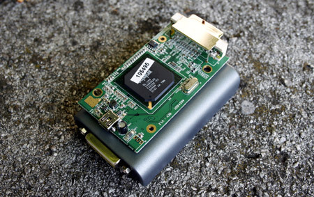

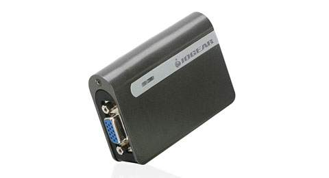

    В последнее время многие спрашивают возможные варианты подключения дополнительных телевизоров к CarPC. Исследования показали что все чипсеты с интегрированой графикой не может выводить изображение на два аналоговых выхода, это ограничение связано с ВИДЕО ЦАПом. Использование видео карты с интерфейсом PCI-E вносит свои ограничения на размеры корпуса. Вобщем как выход из ситуации есть внешние USB видео карты.
    Предлогаю делится опытом в этой теме.
    В сети нашел много моделей таких видео карт основаных на чипах DL-120 и DL-160, особено понравилась MULTI-I она может выводить изображение на 2 VGA монитора
    P.S.
    В мониторе SyncMaster 940UX с интерфейсом USB используются чипы DisplayLink DL-120

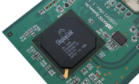

    По умолчанию Re: Внешние видео карты.
    Компания DisplayLink, анонсировала выпуск микросхем DL-120 и DL-160, которые позволят подключать компьютерные мониторы к ПК при помощи интерфейса USB 2.0.
    Ожидается, что производители мониторов, компьютеров и компьютерных аксессуаров смогут разработать на базе новых микросхем продукты для поддержки многомониторных конфигураций, включая мониторы с USB-подключением, док-станции для ноутбуков, рассчитанные на передачу видео по USB, принадлежности для подключения к USB обычных мониторов и другие подобные устройства.
    В пресс-релизе подчеркивается, что эти микросхемы – первые, способные обеспечить передачу по USB изображения высокого разрешения. Разработчик сравнивает их возможности с возможностями привычного соединения при помощи DVI или VGA. Статические изображения выводятся в 32-разрядном режиме без потери качества, а видеозаписи имеют «качество DVD» и воспроизводятся «в реальном масштабе времени». Максимальное разрешение, поддерживаемое DL-120, составляет 1280 x 1024 пикселей. Модель DL-160 поддерживает разрешения вплоть до 1600 x 1200 пикселей.
    Ядром микросхем является так называемое «аппаратное средство визуализации» (Hardware Rendering Engine, HRE). Для законченного решения необходима также программная составляющая. Ее роль возложена на программу Virtual Graphics Card (VGC), работающую под управлением Windows. Программа VGC обрабатывает информацию, предназначенную для вывода на экран, по алгоритму запатентованному компанией. При этом выполняется сжатие без потерь. После передачи по проводной или беспроводной линии USB 2.0, HRE восстанавливает исходное изображение и выводит его на экран монитора.
