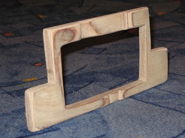

    Что бы всё это соеденить без родного корпуса, из фонеры была выпилена основа

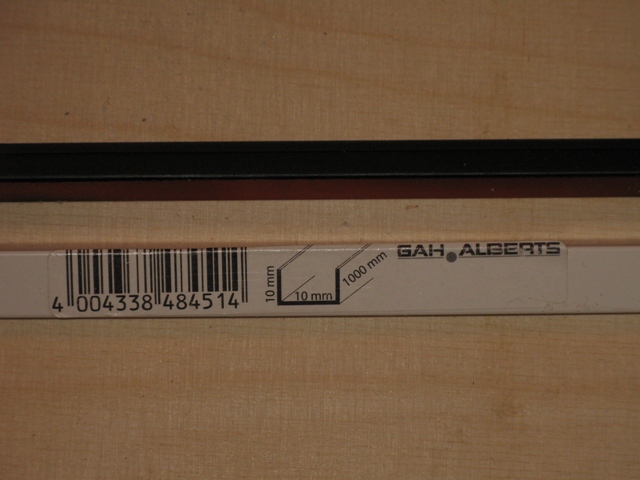

    а так же из профиля была изготовлена "аля рамочка", при помощи которой будет держаться на основе, матрица
    Соеденил всё это как бутерброд ,матрицу вставил в рамочку. Затем рамку приклеил к основе а по бокам для большей надёжности.Залепил эпоксидным пластелином.Планка с кнопками была закреплена на задней стенке, а ик приёмник вынесен на проводках.
