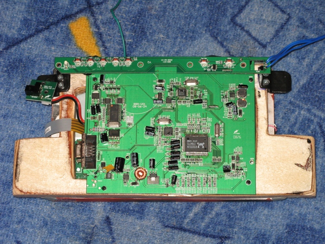

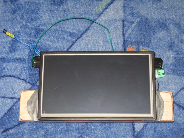

    Так как монитор с рамкой не умещался, пришлось его разобрать и придумать способ его крепежа.
    Так собственно выглядит разобранный монитор.
    Что бы всё это соеденить без родного корпуса, из фонеры была выпилена основа
    а так же из профиля была изготовлена "аля рамочка", при помощи которой будет держаться на основе, матрица
    Соеденил всё это как бутерброд ,матрицу вставил в рамочку. Затем рамку приклеил к основе а по бокам для большей надёжности.Залепил эпоксидным пластелином.Планка с кнопками была закреплена на задней стенке, а ик приёмник вынесен на проводках.

    удачно сложилось в плане того, что резать практически ни чего не пришлось. Что бы конструкция не болталась, из алюминевой планки сделал крепление и поместил его в термоусадочную трубку.

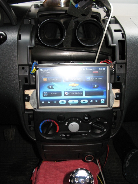

    18.02.2009
    17
    221
    По умолчанию Re: CarPC в шевроле Авео 2005г

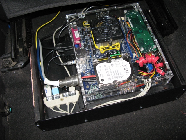

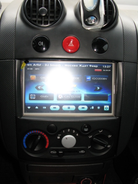

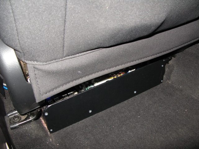

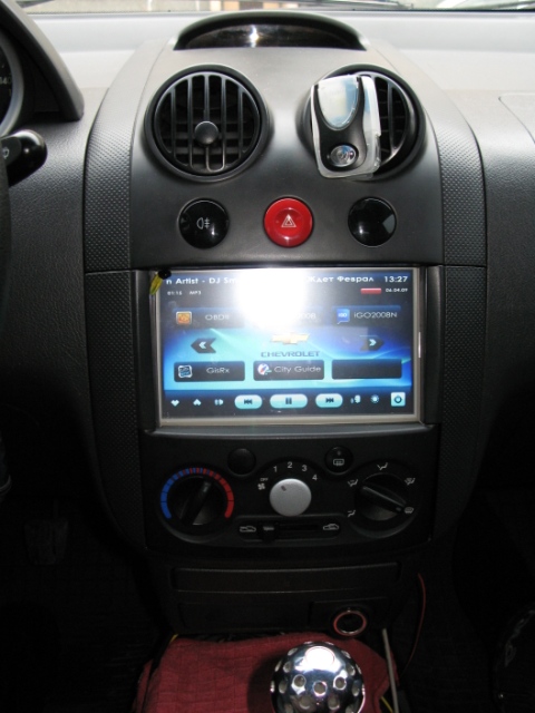

    Ну как говориться, продолжим. Установил монитор на место. Родной кабель со штекером к прикуривателю использовать не стал, взял с него только фильтр. Питание взял с АСС через предохранитель , минус с кузова.

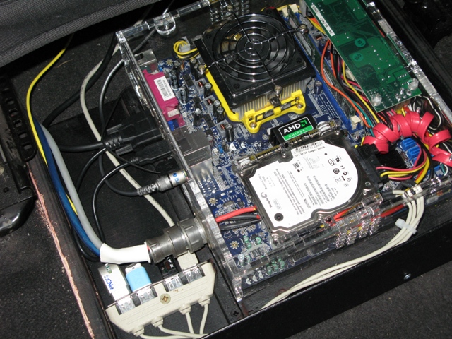

    Системник решил расположить под водительским сиденьем. Что бы он там не болтался изготовил для него всё из той же фанеры ящик. К компу протянул от аккумулятора плюс и минус, кабелем 8 мм и АСС 1,5мм от магнитолы. В разрыв АСС решил на всякий случай поставить кнопку "вкл/выкл". Разъём для подключения питания системника пришлось поменять на другой, так как подпаять провода 8мм было проблематично. Ну а дальше первое включение в авто.

    18.02.2009
    17
    221

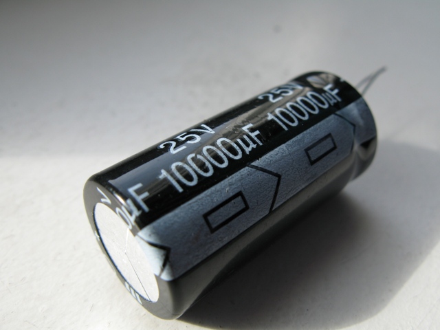

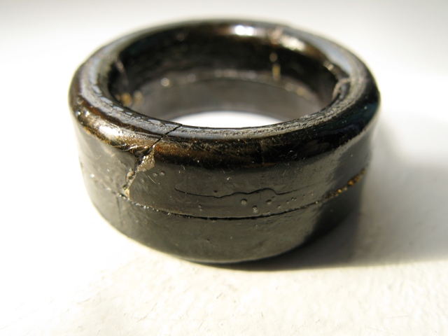

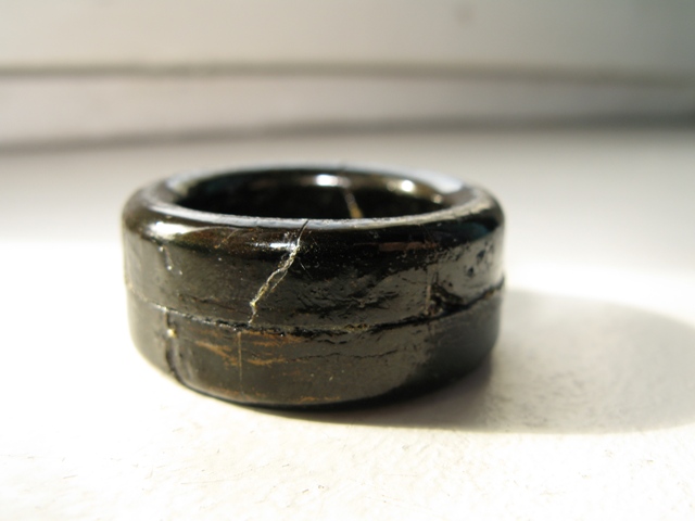

    После первого включения стало ясно: необходимо ставить линейный шумоподавитель Mystery, так как отчётливо было слышно вой генератора.

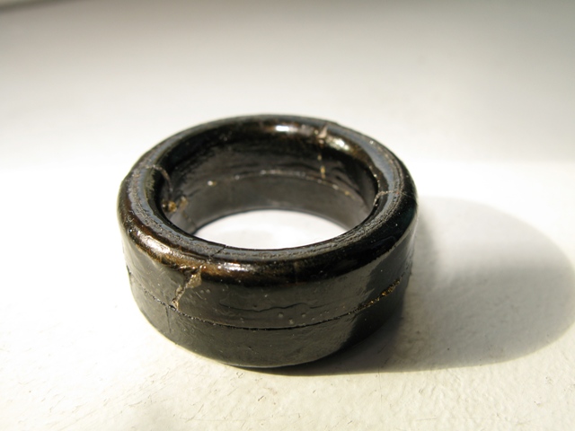

    Да кстати забыл упомянуть, что звук решил пустить через AUX штатной магнитолы. Ну и плюс решать проблему с мало заметными полосами на мониторе. Через пару дней батарейка была куплена, вой генератора исчез. С помехами на мониторе решил бороться с помощью фильтра по питанию. Был куплен кондесатор 10 000мF и кольца МП 140, но спаять фильтр по сегодняшний день так и не удалось, так как в процессе обмотки проволкой, кольца полопались. Я их склеил клеем БФ-2 , а теперь думаю можно ли их использовать. Если кто подскажет буду благодарен.

    Да возьми кольца с групповой стабилизации горелого БП АТХ! (Желтые обычно в низковольтной части платы!)

    Ура! В нашем полку прибыло!!!
    Поздравляю с успешной инсталляцией. Получилось хорошо. Единственное - не низко ли получился монитор? Удобно?
    Основная причина полос на экране монитора - хреновое питание, особенно земля. Землю нужно тащить нормальным проводом до кузова и ни в коем случае не подрубаться к земле висящей где-то на тоненьких железках торпеды.
