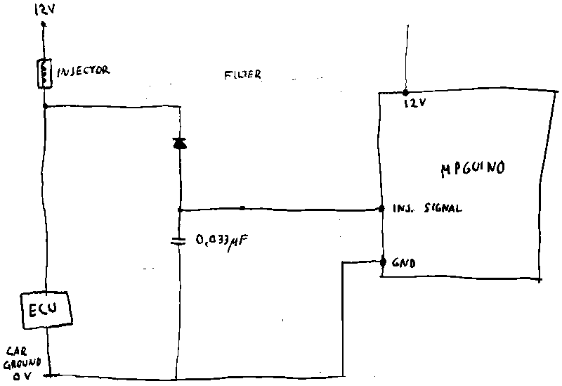

    Нашел автора скетча и он предложил такую схему
    Вложение 15959
