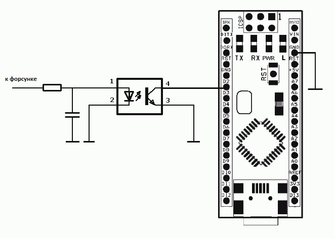

    Добрый день. Нужна помощь форума. Мне нужно снять сигнал с форсунки.На форсунке постоянно есть 12В и ЭБУ включает их минусом. Я так понимаю что мне нужен фильтр чтобы подать сигнал на аналоговый вход NANO. Подскажите схемку как для новичка.

    Схема

    По умолчанию Re: маршрутный компютер
    Спасибо. А попроще можно как нибудь. Оптопары у меня нет и у них время включения выключения 3-4 мс это не много ?Мне нужно посчитать время открытия форсунки за секунду. Похожая схема мне уже попадалась.
    И еще вопрос нужно ли дополнительно как то защищать GND на Nano? Например как на этой схеме
