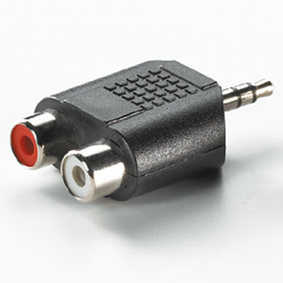

    Распаял вчера наконец кабели, правда пока только со стороны усила. Вечером поеду за джеками 3,5. И тут возник вопрос. Каждый канал - это отдельно тюльпан с индивидуальным куском кабеля. Итого у меня их шесть штук - два фронта и саб. В джеки нужно засунуть по два кабеля с RCA разъемами... понятно, что они в джек не влезут. Как распять со стороны джека? Кабели хочу изготовить именно jack-rca без переходников и готовых Y-разветвителей. Или все таки распаять rca-rca кабель, а со стороны компа воткнуть разветвитель типа такого
    Как себя поведет экран в при использовании резветвителя?
