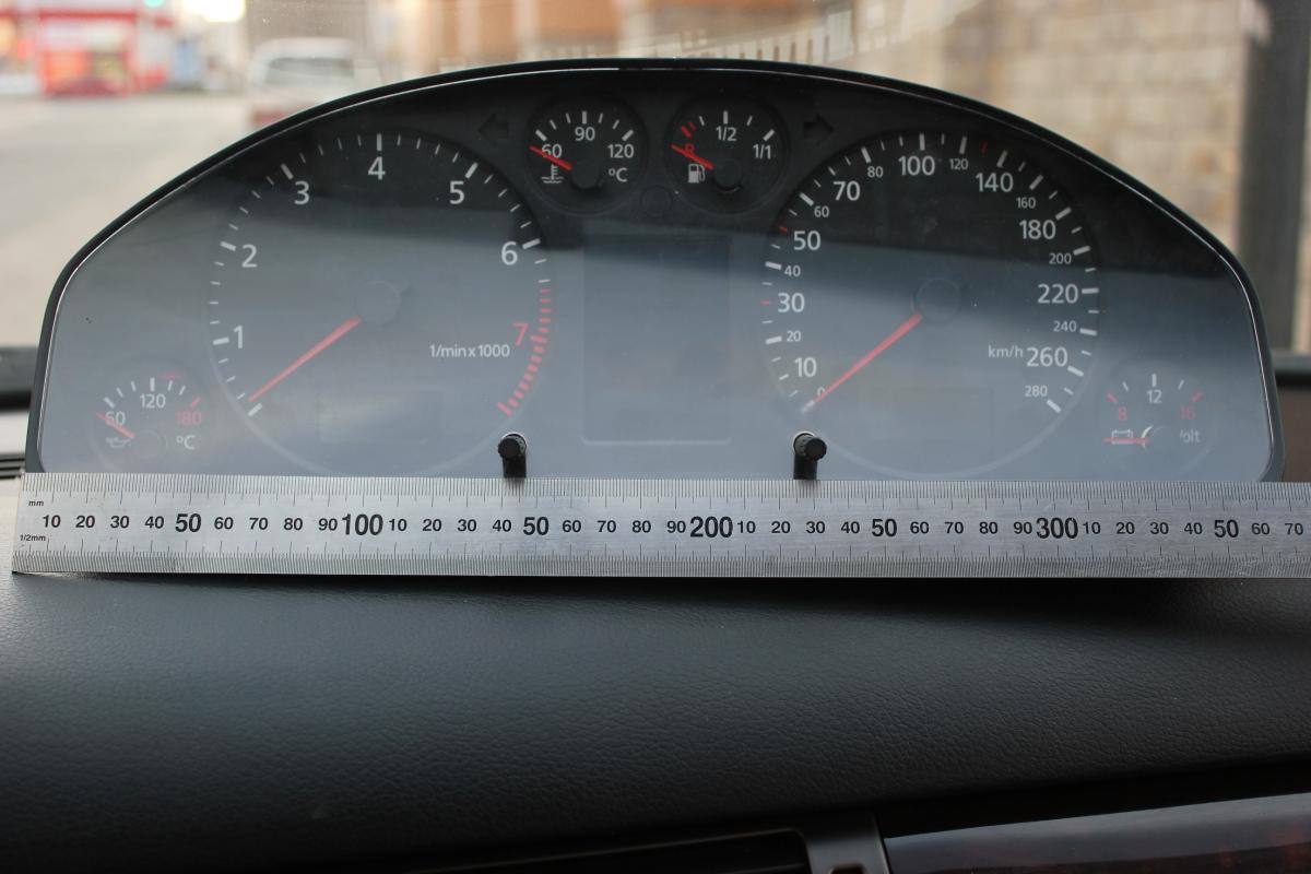

    Цитата Сообщение от shtil Посмотреть сообщение
    Вот как и обещал скидываю фото панели. Как говорится вживую.
    Вложение 16311Вложение 16312
    Тут так-же по размерам подойдет панель TOSHIBA LTA149B780F 1280x390
    Характеристики здесь: http://www.panelook.com/LTA149B780F_...iew_10941.html и даташит во вложении
    Но надо смотреть , уместятся ли верхние углы матрицы в торпеде.
    Ну да, характеристики нормальные, правда по ширине может не пойти. Ну и разрешеньице ещё то, хотя попробовать было бы интересно. Да и ценник встречается вполне гуманный.

    Делаю по этим размерам шаблон и примеряю. 407.5(W ) x 136.0(H ) x 20.0(D ) mm
    Как сделаю-выложу фото.
    Только ценник почему-то пляшет от 50 до 236 американских: http://www.aliexpress.com/item/LTA14...550565247.html
