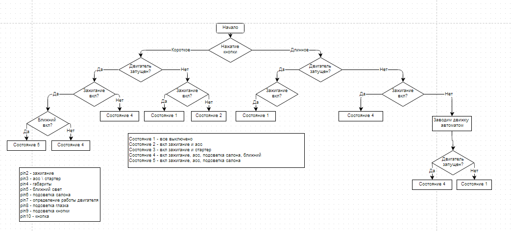

    Добрый день.
    Написал свой код запуска двигателя, писал первый раз, может кто нибудь проверить? самому проверить пока не на чем, завтра буду травить платку под реле и ардуину.

    Логика работы на блок схеме. Постоянная проверка зажигания, т.к. движку мог завести в автозапуска. В планах собрать KeyLess систему со своей логикой работы))
    Габариты ВКЛ только когда работает двигатель, светодиоды отображают вкл зажигания и работу двигателя, пока всякие красивости делать не умеют. Двигатель запускается только в автоматическом режиме т.к. замок снимать не планирую, только блокирующий язычек выну.

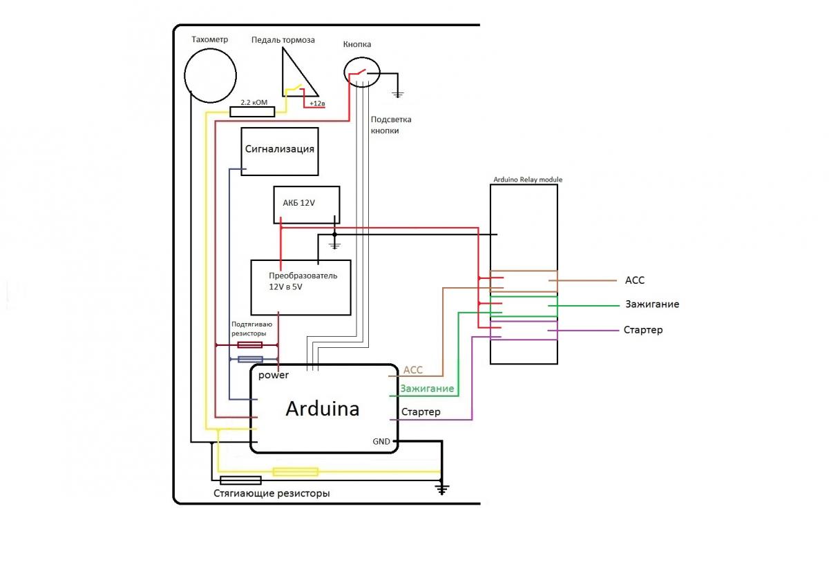

    интересует вопрос, какой резистор ставить на педаль тормоза(откуда взялся 2.2КОм?), и какие на стягивающие и подтягивающие(10КОм хватит?)

  4. #84
    21.09.2014
    По умолчанию Re: Кнопка Старт/Стоп на МК Arduino
    использую эту схему

  5. #85
    2.2 кОм это верхнее плечо делителя
  6. #86
    21.09.2014
    я так понимаю делитель напряжения состоит из двух резисторов, а нижнее плечо по какой формуле считать(ибо я с паяльником на Вы).
    судя из гугла в качестве стягивающих и подтягивающих резисторов используют резисторы 10КОм(допустимо их в этой схеме использовать?)
  7. #87
    Делитель рассчитывается исходя из максимального входного и максимального выходного напряжения
    Например: входное макс. 20в, выходное 5в
    При условии что общее сопротивление делителя 10к
    10/20=0,5кОм на 1 в
    5*0,5=2,5кОм
    10-2,5=7,5кОм
    Получили сопротивления делителя 7,5кОм и 2,5кОм
    Имейте ввиду что при напряжении бортовой сети ниже 10в логической еденицы можете уже не увидеть
    Последний раз редактировалось Chip; 24.09.2014 в 14:32.

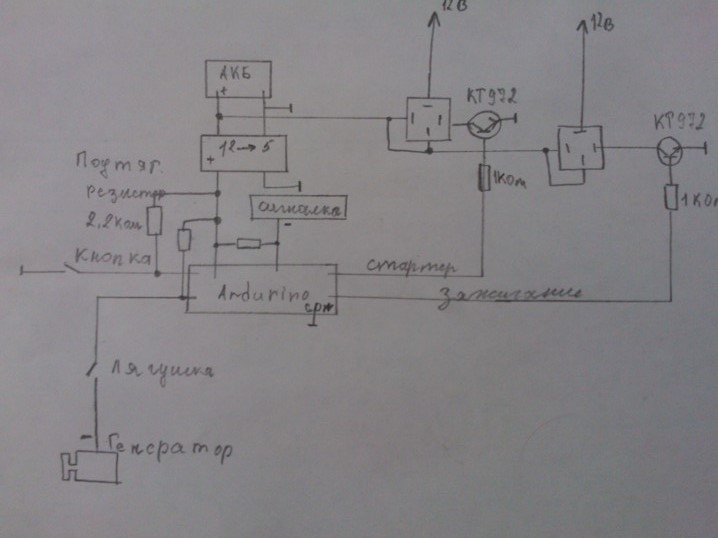

  8. #88
    22.10.2014
    19
    152
ID:	18125 ребят вот такая схема, подскажите пожалуйста правильно ли выбраны номиналы резисторов и как подключать к самой ардурине, я так понимаю используются цифровые входы\выходы D0...D13, а питание это GDN и +5V?
  9. #89
    716
    кнопку к 12В тянуть ненужно, в самомо МК можно включить.
    что за лягушко?
    сигналку тоже ненужно тянуть, и нужно проверить, что там... если там просто реле, т.е. "сухой контакт", подтяжку в МК и напрямую сигнал, если там потенциал висит, то в зависимости от потенциала, или делитель, или напрямую.
    питание в дуину можно 12В подавать, там специальный вход есть Vin и собственный стабилизатор на 5В, но это надо проверять... а то была тема, когда там 9В вместо 5, было много вони.... и дыма
