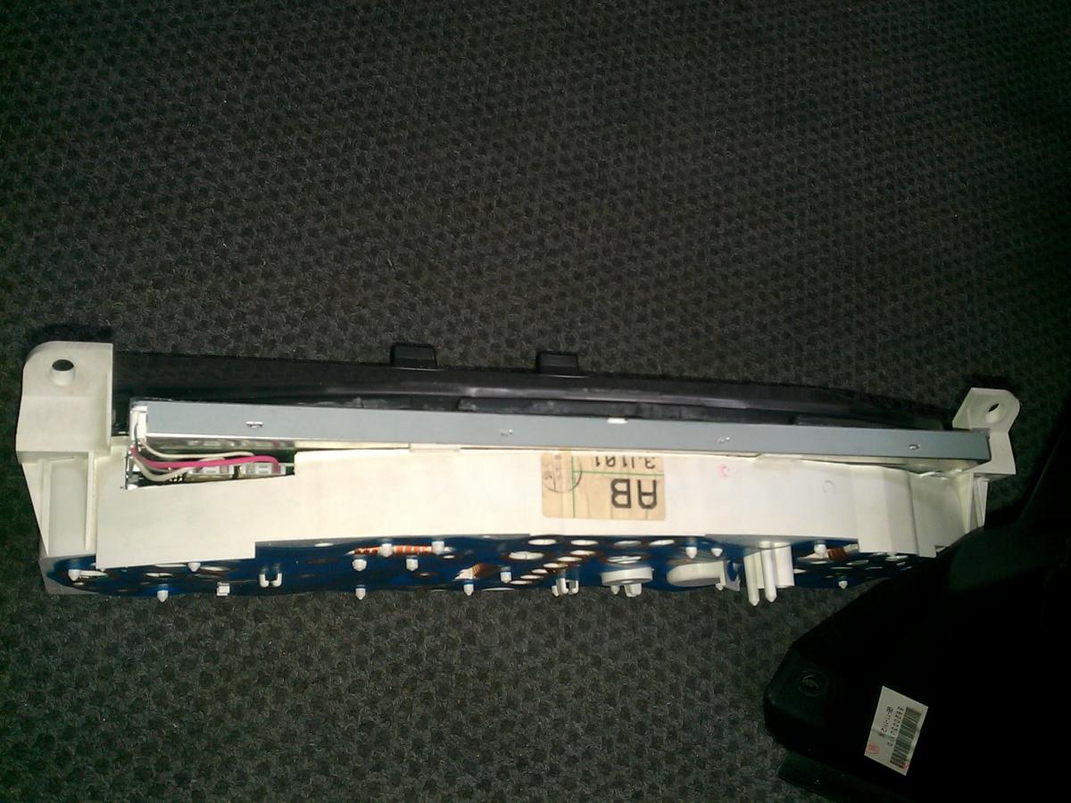

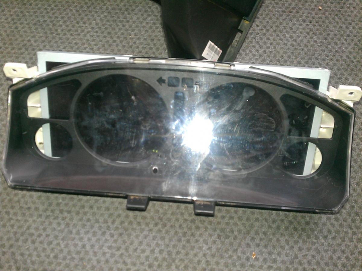

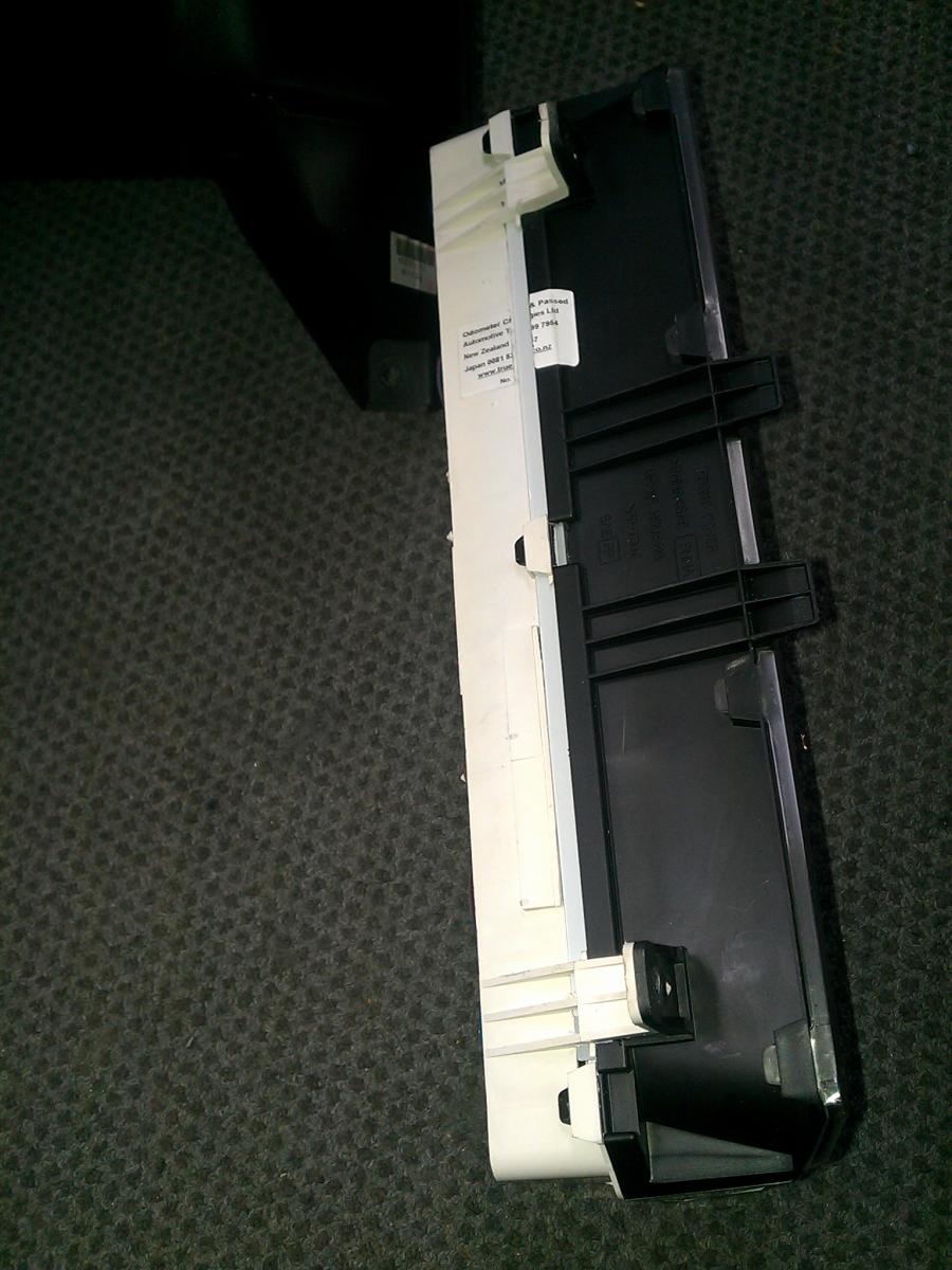

    устал... сегодня пилил панель приборов... "тогда" была только приблизительная примерка, сегодня "выводил".

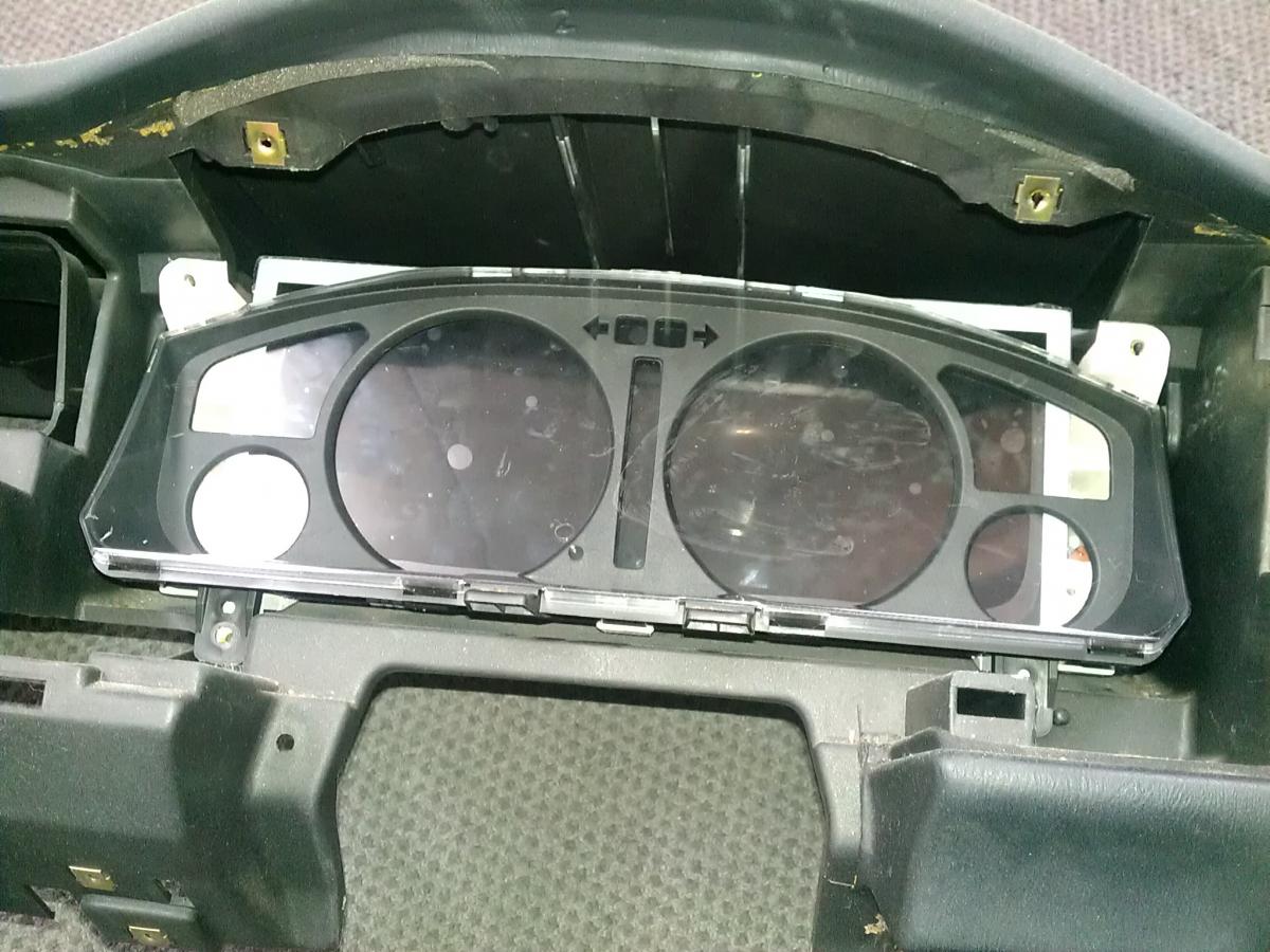

    и самое главное - проверил, что она влазиет в машину, точнее не в машину, а в "кепку", в машине то сейчас ваще просторно
