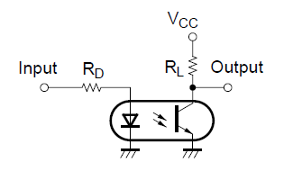

    Осталась пара вопросов:
    1. Еще раз про внутреннюю подтяжку, если я ее оставлю это не помешает или наоборот навредит?
    2. Тут http://compcar.ru/forum/showthread.php?t=10663 я спрашивал, про подключение через оптрон светодиода, там не нужно внешних резисторов для подтяжки?

  3. #93
    По умолчанию Re: Автоматическое переключение на камеру заднего хода.
    1-Я думаю что сильно не навредит
    2-резистор нужен
    На какой вывод посадить резистор?
    R1 у меня 300ом. R2 отсутсвует.

  5. #95
    Я же писал что это кривая схема
    Используй следующую схему

  7. #97
    22.08.2016
    Добрый день
    Хочу реализовать на Ардуино управление переключением камерами перед/зад.
    Логика такая: при появлении сигнала лампочки заднего хода на вход магнитолы подаются сигналы от камеры заднего вида + подается сигнал на провод заднего хода магнитолы
    При пропадании сигнала лампочки заднего хода на вход магнитолы подаются в течение 10 сек сигналы от камеры переднего вида + подается сигнал на провод заднего хода магнитолы.
    Вопросы: от лампочки заднего хода приходит +12, его же нельзя сразу на пин контролера подавать? как решаете?
    Чтобы переключать камеры нужно двухканальное трех позиционное реле? Или есть более правильные решения? Если можно дайте ссылку на конкретный модуль плиз. лучше на Ebay.
    Кстати может есть контролеры, работающие с 12В чтоб преобразователи питания не городить?
  8. #98
    Самый надежный способ, развязать оптроном
    Последний раз редактировалось Chip; 23.08.2016 в 00:14.
