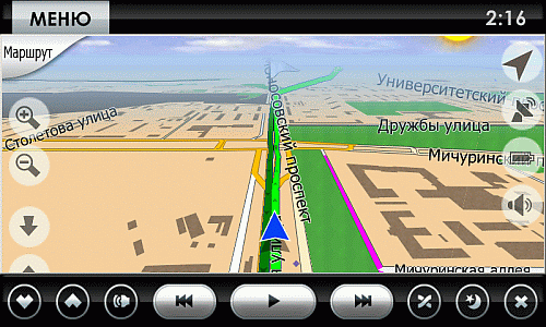

    Я планирую вывести все оставшиеся ноги LPT (вход и выход) через мультиплексор(расширить колличество портов) , например управлять климатом радио и т.д. с CarPC , и вообще их можно будет программно переназначить на любое другое устройство , если надо силовое, то подцепить релюху с ключем.
    То что с графикой поможешь это супер, быстрей вместе сделаем.
    Софт переписывать буду под центрифугу, щас завал немного разгребу и вперед. Так-что присмотрись к графике цинтрифуги
    Иконки цинтрифуги некоторые мне не нравятся, например радио .
    Есть много скинов на нее , находил голубой под Ховера, но не помню на каком сайте.
    На картинке базовая версия скинов, вариант не самый лучший.
