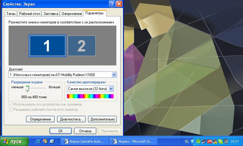

    Скачал Стрип , а потом подумал, а нах он нужен?
