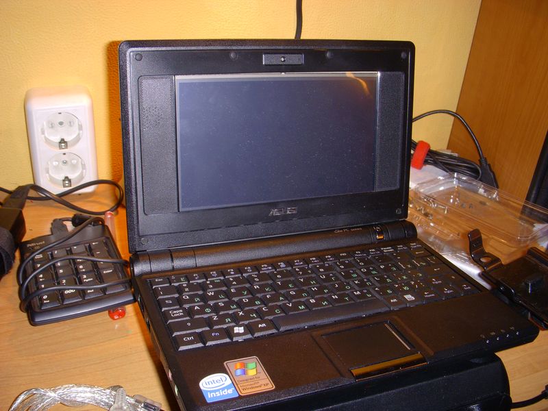

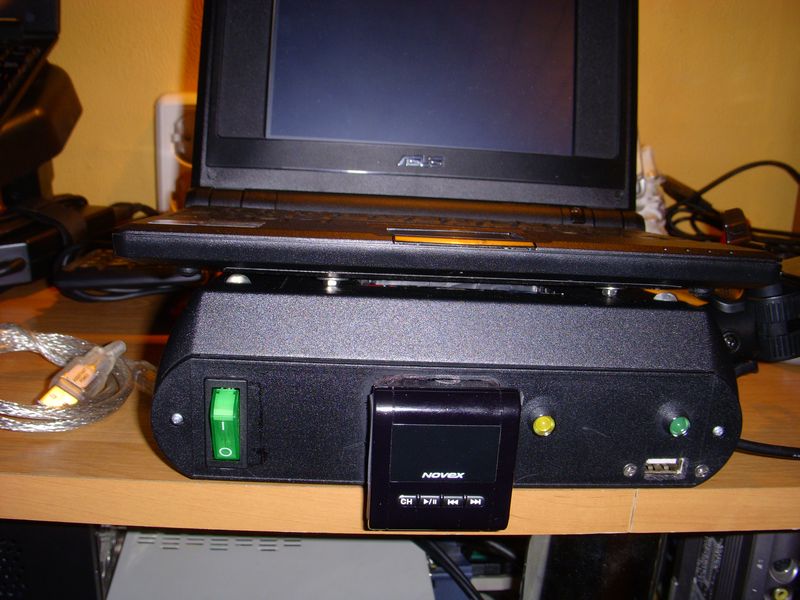

    Наконец-то удалось все собрать на столе и проверить
    Ура - Оно работает, спасибо Ashu, Johni, VS и все, все, все...
    На фото то что получилось.
    В нутрях подставки:
    - кронштейн для крепления в а/м
    - б/п для питания еее
    - dc/dc конвертер на 5В
    - f/m transmitter
    - usb Hub Dlink
    - Модем для доступа в инет (сменный megafon или SkyLink)
    - кронштейн для смартфона
    и немного проводов...
    З.Ы. Долго ждал разъем для Touch Screen-а, в итоге найден в chip & dip как заказная позиция артикул 52271-0469 PBF - цена чугунного моста.
