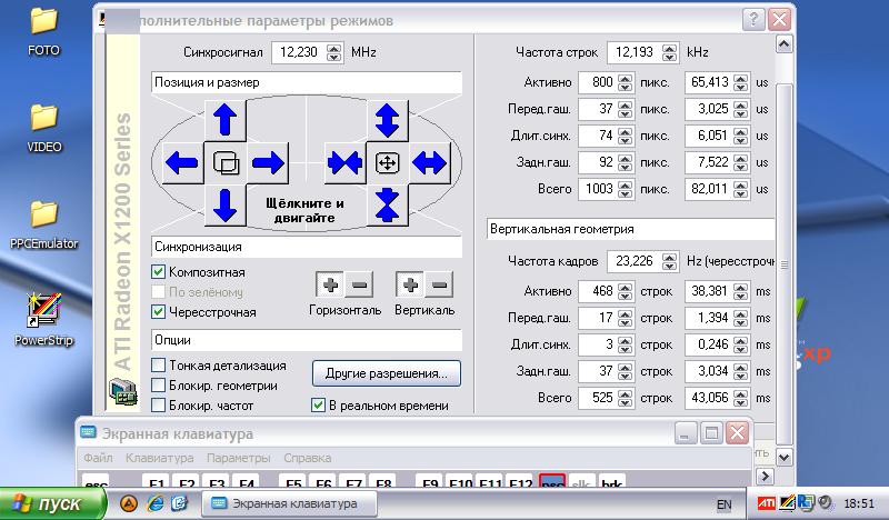

    Добрый день!!
    у меня родной монитор(тойота марк2 2001г.) заработал со след настройками, это нормально? Картинка стабильная, но по экрану идут волны, они не очень заметны, похоже на низкую частоту обновления, можно как-то избавитьсмя от этого эффекта?

    Добрый день!!
    Частота строк сильно сдвинута, возможно поверстрип старый или дрова видеокарты.
