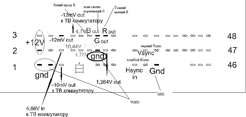

    Здравствуйте у меня тоже Avenir изображение выводилось с композита через тюнер в багажнике сегодня попытался подключить по RGBs ничего не получилось.
    подключал как на рисунке,не заработало.
    Прочитал всю ветку, вопросы:
    1.555лп обязательно использовать?
    2.с синхронизацией так и не понял, смешанная она или раздельная, если смешанная то какие резисторы ставить и куда её подключать?
    3.про активацию сам понял
    Последний раз редактировалось Zloba; 14.03.2009 в 20:25.

  7. #157
    По умолчанию Re: Подключение штатного монитора в Nissan
    Смешивать синхру нужно если видео карточка не поддерживает эту опцию
    То что в правой половине разъема вертикальная и горизонтальная синхры - это идет с монитора в блок нави, скорее всего дла настройки монитора. Сюда не надо подключать синхры!!!
