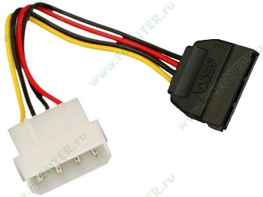

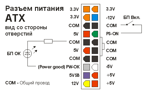

    Чтобы подключить данный системный блок дома необходимо:
    1. Стандартный АТХ блок питания на 300Вт (не китайский а качественный - можно определить по весу), где на шину +12В выдается не менее 15 Ампер, обычно на нем самом наклейка, на ней написано сколько ампер выдает шина питания +5, +12, и т.д. (нерекомендуется подрубать PcCar к +12В в работающий домашний комп, нужен отдельный АТХ БП)
    2. ISO разъем питания, и переходник питания на стандартную фишку для изготовления переходника для нашего компа. ISO разъем можно купить в магазине Русь за 70 руб, а переходник с фишкой пойдет от комплекта материнской платы.
    Подключение:
    - изготавливаем переходник из ISO переходника и переходника питания с 4-х контактной фишкой. Можно АСС завести сразу на +12В или через кнопку, кому как удобно.
    - подключаем изготовленный переходник в системный блок и к блоку питания АТХ
    - чтобы включить обычный АТХ блок питания, замыкаем на разъеме контакты, как показано на схеме. Далее включаем наш PcCar
