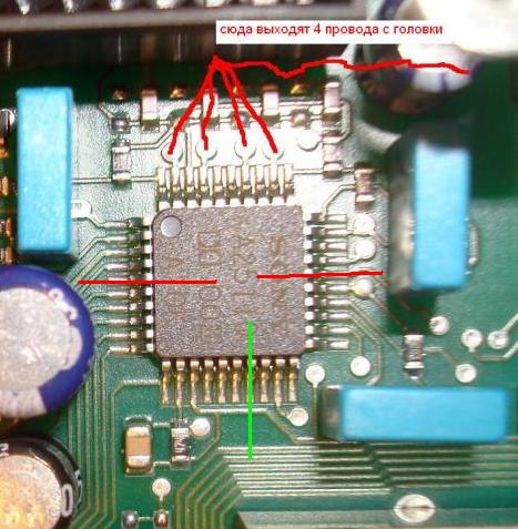

  6. #36
    711
    Лампочка Re: Вопросик знающим.
    синим помечены ноги, где AUX, где левый а где правый, решишь сам ноги поднять, через конденсаторы электролитические 2.2-10мкф +ом в сторону микросхемы, будет тебе аукс
    зеленым помечен селектор, поднимаешь ногу, через резистор 10Ком вешаешь его на +12V, в холостом состоянии будет у тебя аукс, если посадить на землю, со стороны микросхемы, будет кассета.
    кассета должна всегда быть в кассетнике.
  7. #37
    По умолчанию Re: Вопросик знающим.
    Синего не заметил
  8. #38
    711
    тогда красным о чем я думаю?

  10. #40
    Пользователь Аватар для denger777
    28.02.2009
    25
    218
    синим помечены ноги, где AUX, где левый а где правый, решишь сам ноги поднять, через конденсаторы электролитические 2.2-10мкф +ом в сторону микросхемы, будет тебе ауксзеленым помечен селектор, поднимаешь ногу, через резистор 10Ком вешаешь его на +12V, в холостом состоянии будет у тебя аукс, если посадить на землю, со стороны микросхемы, будет кассета.
    Я правильно понял?
    1) Две ноги отпаиваются от дорожек и к ним плюсовым контактом припаиваются кандёры (от 2.2мкф до 10мкф). К свободным ножкам кандёров паяются проводки (это будет L и R вход). А масса?
    2) Так же отпаивать от дорожки, к нему резистор одной стороной, другую сторону резистора на +12V. +12v где брать? От любого источника?
