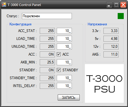

    У M4 все настройки устанавливаются через перемычки, а у Т-3000 всё делается через панель управления, которая сейчас находится в разработке. Вот скриншот текущей версии. Принимаются предложения по функциональным возможностям работы блока.

    Вы сделали огромный вклад в развитие автоблоков питания. Я уважаю Вас за это - но в данном случае цена неразумна - ввиду отсутствия конкурентных преимуществ и наличия "сырости" конструкции и слабой "повторяемости" в серии выпускаемых БП по сравнению с заводскими.
    Преимущество USB настройки БП - довольно сомнительное. Да и слежение за информацией о напряжениях на компе - надоест уже через неделю.
    Я (как инженер) считаю, что авто-БП должен быть супернадежный - он будет стоять(работать) в машине и в жару и в холод, большую часть времени он будет находиться без присмотре хозяина ! У некоторых авто стоит за млн рублей и в случае сбоя БП ущерб будет огромный.
    Поэтому:
    1. БП должен контролировать (сам и строго аппаратно) уровни напряжения.
    2. В БП должно быть 2 уровня реакции на нестандартные ситуации с питанием:
    а) Тихое завершение работы компа - в случае, если питающие напряжения/температура незначительно отклонились от нормы.
    б) Моментальное, Критическое и полное отключение от АКБ если какой-либо параметр вышел за пределы разумного
    3. При этом БП должен сохранять информацию о каждом таком событии в энергонезависимую память. Что бы при "разборе полетов" была видна причина отказа.
    4. БП обязательно должен иметь контроллер скорости вращения вентилятора (+термодатчик), еще лучше, что бы таких контроллеров было 3-4(+3-4 точки подключения дополнительных датчиков) - для управления корпусными вентиляторами. Все - строго аппаратные, что бы зависание PIC не приводило к остановке обдува. Возможно, что бы их скорость (вентиляторы ведь разные бывают) настраивалась с компьютера !
    5. Не забудьте WatchDOG - это автоматический перезапуск контроллера БП в случае, если он долго не подает "признаков жизни" на одной специально выделенных линии порта, что говорит о зависании его (по различным причинам - нестабильность питающего напряжения, перегрев, сырая прошивка, влияние космического потока ионов и т.д.).

    Цена на БП мощностью более 150W, представленные на carmonitor, начинается от 3500р.
    ввиду наличия "сырости" конструкции

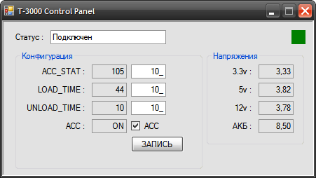

    Хотелось бы уточнить, в чем заключается "сырость"? Т.к. данный блок собран на классической LTC3780 и последних разработках National Semi.
    Тут каждому своё - кому-то удобнее переключать джамперы, ковыряясь в нутрах корпуса, а кому-то будет удобнее настраивать блок через компьютерную утилиту (HID устройство, не требующее драйверов) с выставлением таймингов с шагом в 1 секунду.
    Данная информация является служебной и смотреть на неё каждый день не обязательно .
    зависание PIC
    Что касается надежности микроконтроллеров, то можно все функции по управлению блоком реализовать аппаратно, но при этом увеличатся размеры БП.
    Все перечисленные Вами функции (и многие другие, кроме контроля скорости вращения вентиляторов) реализованы через PIC, который специально "заточен" для управления данным БП.
    Настраиваемые параметры можно увидеть на скриншоте.
    P.S. Для управления вентиляторами, расположенными в корпусе/вне корпуса предлагаю другой девайс, примерно так же как реализовано в автомобиле, т.к. БП этим заниматься не должен .
