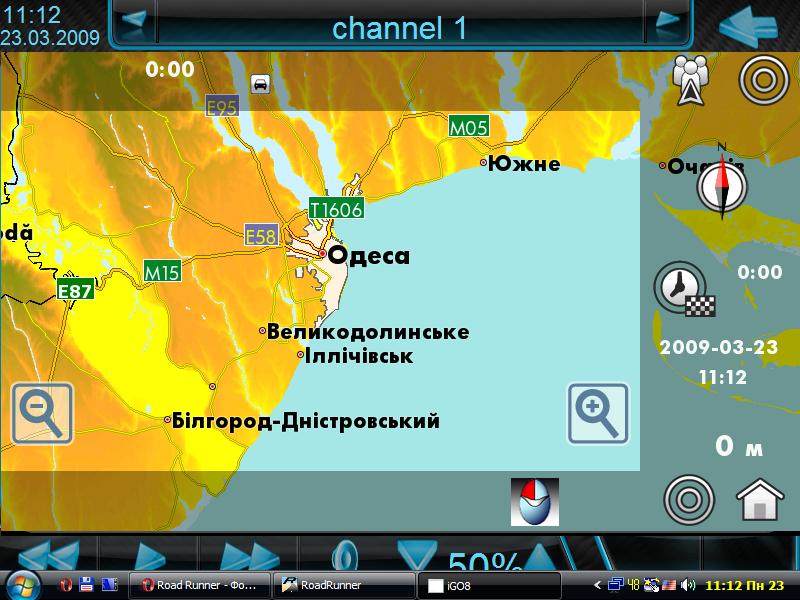

    При активации изображения внешней программы (например IGO во вложении) снизу становится видна панель управления Windows, заслоняя тем самым кнопки RR. Как от этого избавится? Поиском не нашёл...
    Запусти RRConfig и поставь галочку возле Hide taskbar.

    По умолчанию Re: RoadRunner
    Спасибо, помогло!
