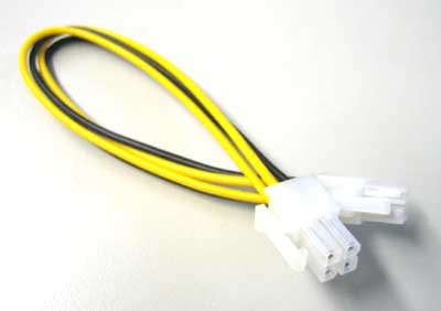

    Купил себе M2-ATX, а с нимоказывается в комплекте нету кабеля 4пин-4пин, для подсоединения на маму.
    Не подскажите где купить?

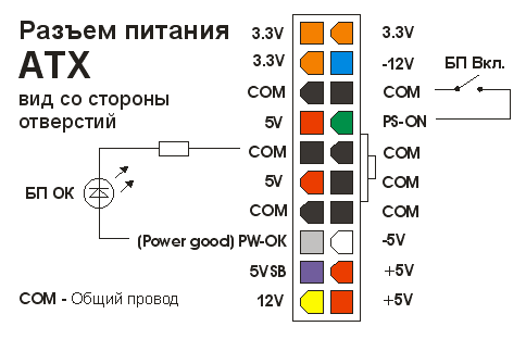

    Прошу всеобщей помощи. Нужно запитать от М2АТХ - ноутбук, питается от 12в. Подскажите, как запустить БП, без подключения материнской платы?
    Подсоединяю +, -, АСС. Но до тех пор, пока не подсоединю шлейф к Материнской плате и Проводок MotherBoard Power - БП не включается. Возможно ли использовать БП без МБ? Если да, то как? Прошу объяснить популярно, на пальцах . Большое спасибо.
  10. #50
    Продвинутый Аватар для Sok-San
    30.03.2009
    338
    289
    По умолчанию Re: M2-atx
    Вот тут была схема включения
    Но по моему надо еще нагрузить +5В
