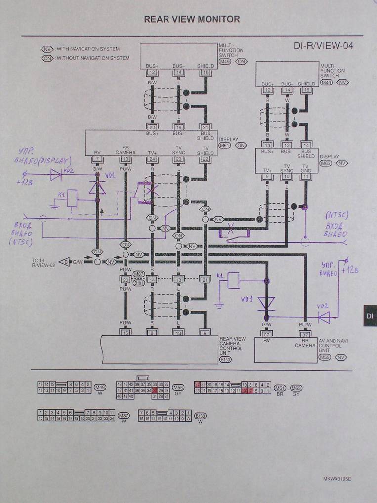

  10. #120
    Новичок Аватар для SERGEY FRG
    12.06.2009
    216
    По умолчанию Re: Монитор в Nissan Almera Tino
    Это для 12 премьеры
