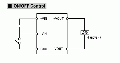

    Для управления включением этого преобразователя достаточно на его управляющий вход подать +5в от БП вашего CarPC.

    Сегодня при помощи этого преобразователя решили вопрос шумов в звуковом тракте и выкинули Mistery GL за не надобностью. Вообщем все элементарно просто и надежно получилось ну плюс в том нет теперь в звуковом тракте никаких шумов и лишних устройств, хотя на слух отличить качество звука с Mistery и без него на звуковой карте e-mu 0202 мы не смогли, но зато теперь можно спокойно спать и не думать что в звуке есть лишняя деталь
    Управляющим сигналом для включения блока преобразователя служит +5в от USB разьема РС, резистор не дает включится преобразователю если разьем выдернут из слота USB. Питание полность гальванически развязано и по земле от звуковой карты не текут токи которые и вылазили раньше в виде помех в звуке.

    Выложил схемку
    Теперь в очереди тестирования запланирован Silabs, может быть удастся выжать с него максимум. Потом буду с питанием хаба разбираться, что бы небыло общей земли.

    Так там для того управляющий вход и присутствует. При подаче на него менее ~2.5В на выходе будет 0.

    Выложил схемку
    Я как раз по этой схеме хаб запитал, только все нет времени проверить в машине.

    Вот с хабом может быть земля не отвяжется, можно проверить тестером
    Завтра проверю, а откуда ей взяться? Я от входа хаба оторвал "+" и "-". Т.е., грубо говоря, вместо входного гнезда на твой схеме - у меня вход хаба, а вместо выходного дорожки, к которым входное гнездо было припаяно.
    По умолчанию Re: DC/DC преобразователь +5в для периферии.
    Ну если по этой схеме то все ок. Я просто думал что ты через разьем питания хаба подключил. Давай быстрей тестируй в машине, мне хоть с лартом не придется заморачиваться
