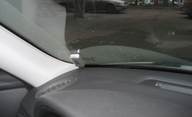

    2) Наконец-то нашел место для USB GPS- ресивер SkyTraq. Теперь работает стабильно. Вообще-то он и раньше стабильно работал, когда лежал на полочке между передними сидениями, пока не был подключен Bluetooth.

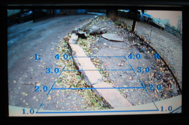

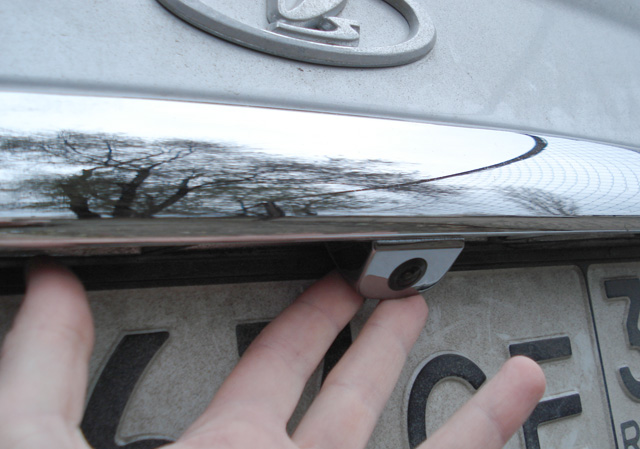

    4) Установлена парковочная камера. Разрешение: 420 линий, сенсор OV7950, парковочные линии (разметка), зеркальное изображение, хромированный металлический корпус, система: NTSC/PAL, количество пикселей: 656*492, минимальное освещение 0.2 LUX, видимый угол: 170 градусов, рабочая температура: -40+65 градусов, рабочее напряжение: 9~15V DC. Доволен. На фото видна задняя кромка бампера. Плоский объект, лежащий на земле становится виден на расстоянии 15 см от ветикальной плоскости задней кромки бампера. Соответственно чем объект выше, тем еще ближе к нему можно подъехать. Ночью при свете фонарей заднего хода все видно отлично (фото пока нет).

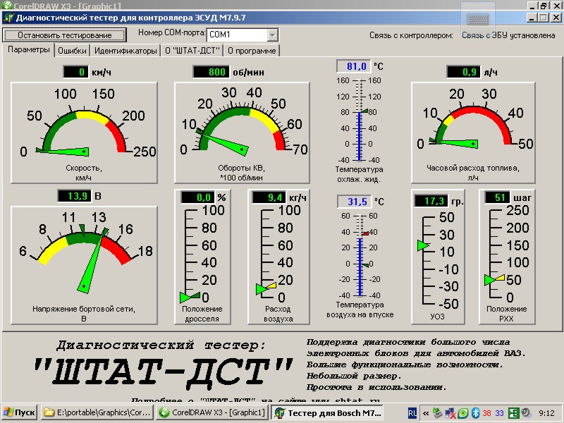

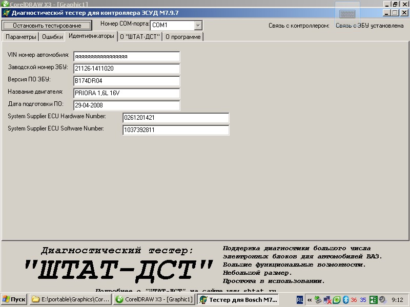

    5) Подключен com-порту K-line адаптер.
ID:	6632 Нажмите на изображение для увеличения.

    здравствуйте Winner

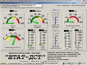

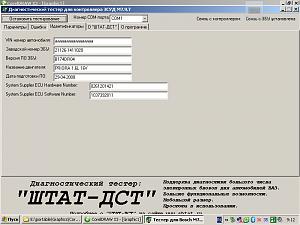

    Вопрос, а что это за диагностическая программа?
