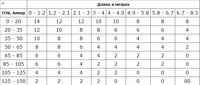

    Вот FAQ по поводу выбора проводов для аудио системы авто.Сечениие кабеля выбирается исходя из максимального тока всей системы.Для того чтобы подобрать провод нужного сечения надо посмотреть на сколько ампер стоит предохранитель в усилителе и исходя из этого при помощи таблицы ниже выбарать провод.Так же следует учесть и длинну продов.
    Таблица соответствия американского стандарта AWG международной метрической системе
ID:	4242   Нажмите на изображение для увеличения.

    benladen, это очень полезная инфа по сечениям, спасиб огромное.
