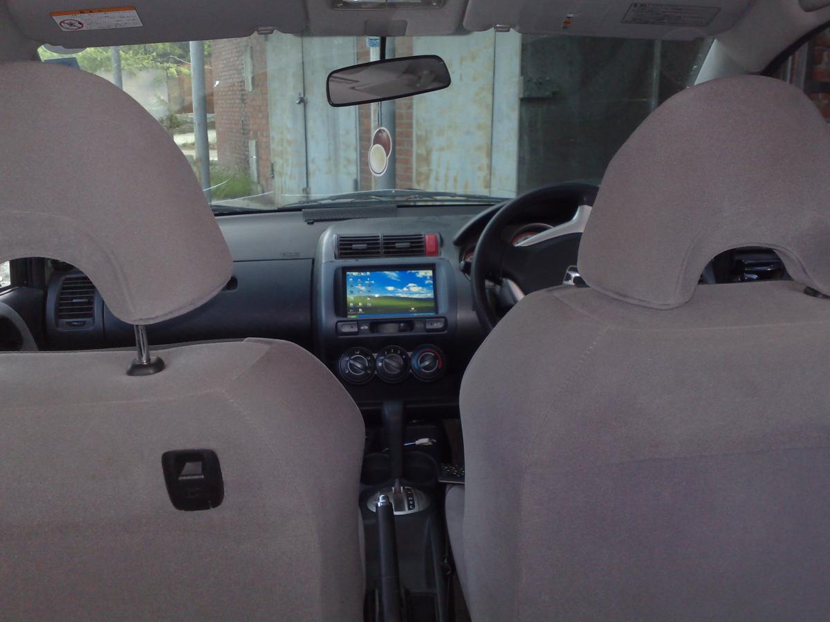

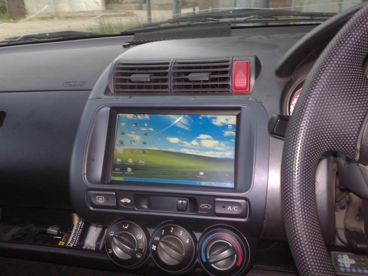

    И вот мы приступили к подключению моника и установки его на положенное место. И тут как всегда что-то мешало, но что понять было сложно так как нифига не видно. Помучавшись немного мы запихали одну сторону, а вот вторую никак не получалось. Решили опять вынуть рамку, да не тут-то было она новая и защелки хорошро засели там. И вот тут то все и произошло, излишнее усердство при вытаскивании рамки дало звук "ХРЯСЬ" а за ним незамедлительно ё.... в...р я его ......пи.... ну и все в таком духе + ко всему 10 сигареток разошлось за 10 мин. ну делать было нечего нужно дособирать так как с разобранной машиной не варик гонять. Вот, что получилось

    По умолчанию Re: Honda FIT (фаршхомяк)
    Смотрится как родной. Только вот трещина на таче
    Да уж об этой трещине узнал весь город когда она случалась. очень разочарован. Кстати о БП посмотрев на расставление джамперов я заметил что в2+в3 ничем не отличается от в0+в1+в3 только вот я поставил в2+в3 он включается а вот вырубаться не хочет.

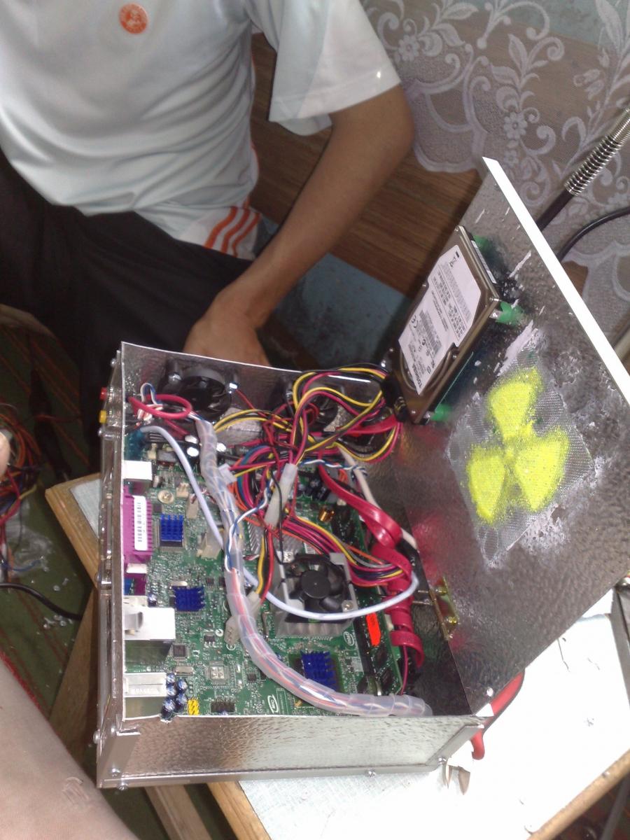

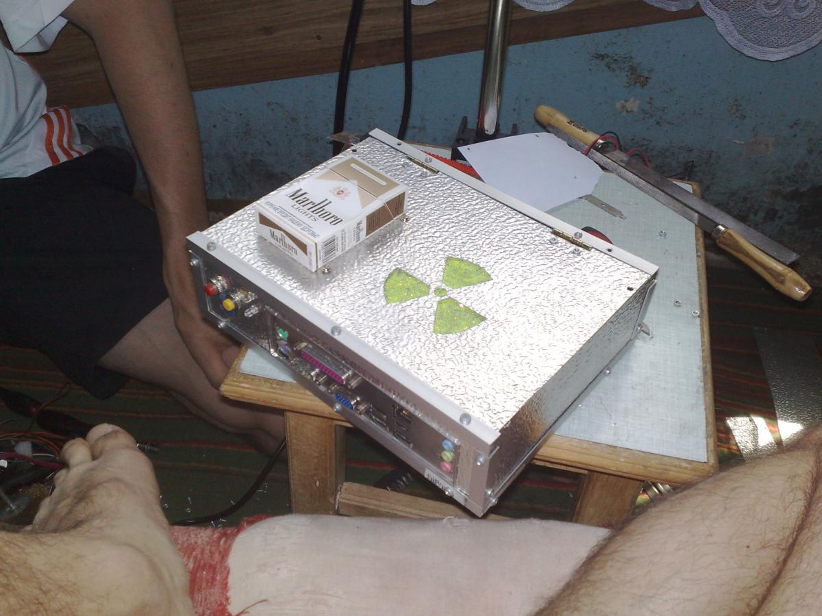

    порезал я свой корпус сегодня. укоротил его на 8.5 см теперь он маленький и компактный, а главное его не видно под седеьем. Винт перекочевал на крышку. Следущей задачей идет замена тач скрина (вот только дождусь его)
