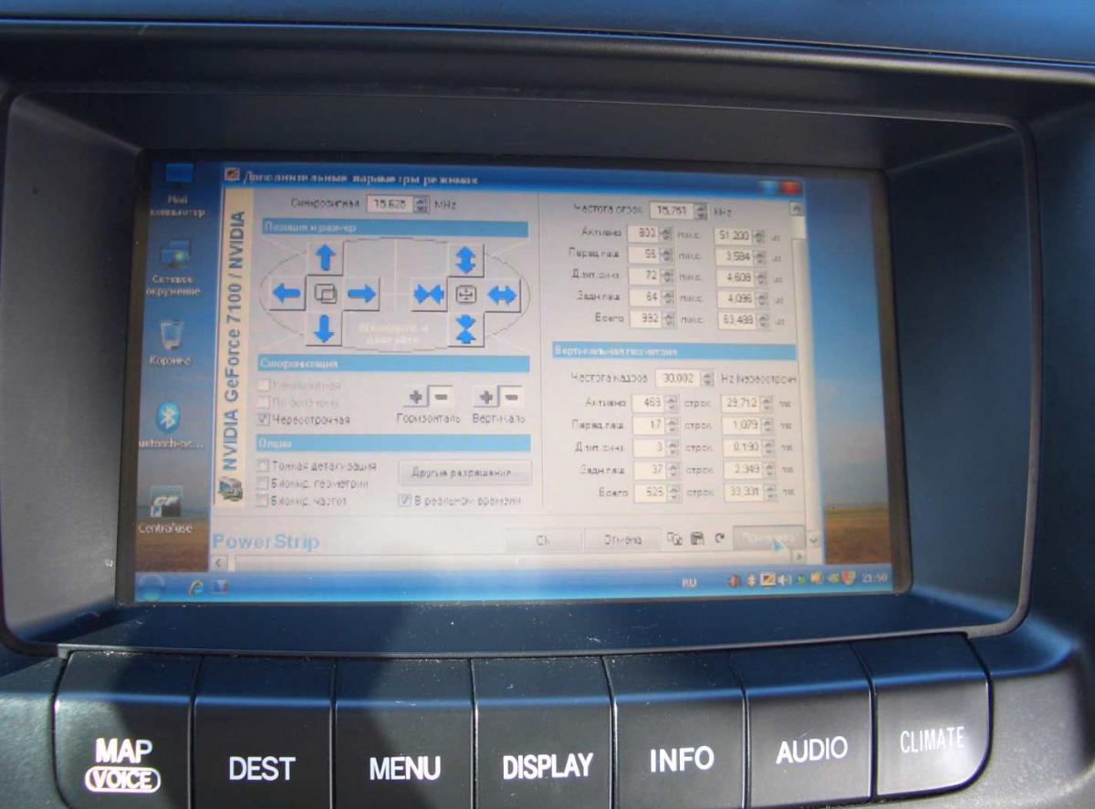

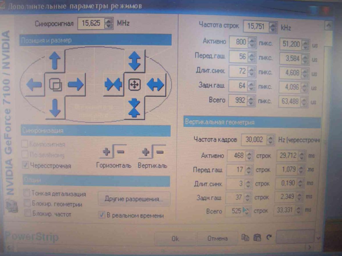

    в каком варианете будет стабильнее картинка без композитной синхры: со сборкой из резисторов или на схемке к555лп5. Или все таки лучше искать видео с композитом...
  4. #984
    716
    как формируется синхра не важно, главно чтобы драйвера позволяли задать частоту и разрешение необходимые
  5. #985
    Пользователь Аватар для Карл67
    21.02.2009
    59
    226
    Отчет… Сделал смесь синхры на двух Р-270ом. Синхросигнал выставил 15625Mhz , картинка встала как вкопанная, ранее было мелкое подергивание с композитом на другой маме видюхой АТI-шной, сейчас даже мелкий текст читается «без очков»…ЦФ встала в пазы «тютелька-в-тютельку». Вообщем радости полные корманы… теперь осталось поверить в надежность данной мамы, но даже если и сгорит через два года, то я не расстроюсь цена и качество на штатном мониторе Тойота Прадо супер!!!
    (комплекта в Калининграде м/п - ga-73pvm-s2h и проц. Pentium Dual-Core E5200 2.50GHz 2MB, память DIMM 2048Mb PC-6400(800Mhz) -5100 руб.) Я доволен…
