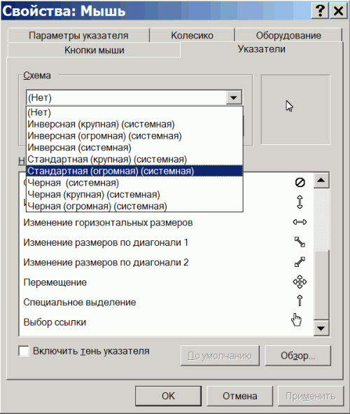

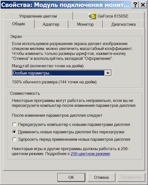

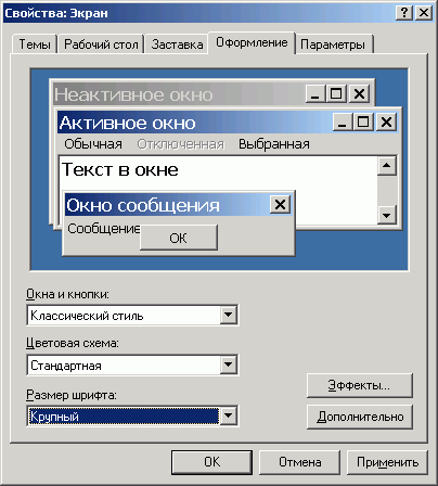

    При таком разрешении плохо отражаются шрифты , иконки в трее и многое другое. Мне удалось настроить вполне приличное и читаемое изображение. С помощью следующих настроек:

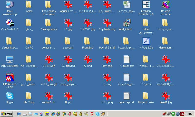

    Вот так выглядит оригинальное изображение при разрешении 800х480

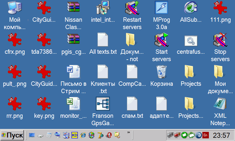

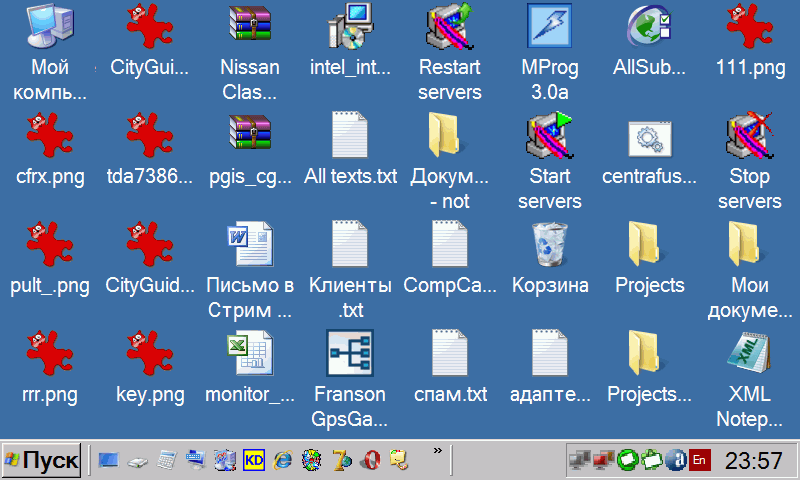

    Так выглядит изображение при разрешении 800х480 после изменения настроек.

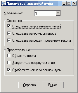

    Хорошую идею предложил Ashu, пользоваться Экраной лупой и программой FAR.

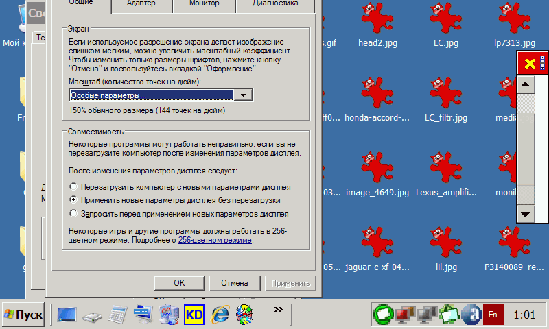

    При большом увеличении шрифтов, некоторые окна не помещаются в экранную область, выход предложил
    audiomonster, достаточно закинуть в автозагрузку утилиту UMPCScrollBarXP и если окно не помещается в экранную область, то справой стороны экрана появляется ScrollBar и с его помощью можно пролистывать не поместившееся окошко, как на нижнем скриншоте.

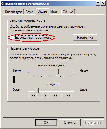

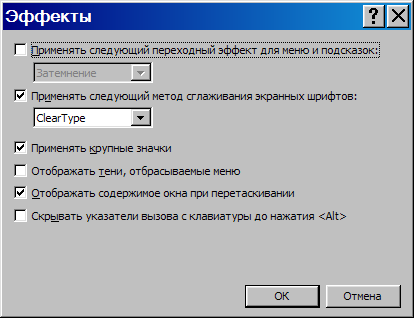

    Ниже приведенные два скриншота настроек они нужны для уменьшения менцания при использовании режима черезстрочной развертки.
    При использовании режима черезстрочной развертки старайтесь избегать контастных схем(убрать галочку контрасности), так как при мелкой детализации например на черном фоне белая буква будет дрожать, для устранения этого эффекта используем сглаживание шрифтов, главное чтобы небыло резкого перехода от темного к светлому.
    Также не забываем ставить галочку на "Крупные значки"

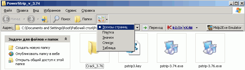

    Для удобства запуска программ или открытия файлов без стилуса при помощи пальца, во всех папках выбираем в опции "Вид" отражать "Эскизы страниц"
    Еще на всякий случай держите на рабочем столе иконку экранной лупы

    Я себе сделал так - если надо просто копировать файлы, запускаю FAR, в настройках окна у которого стоят такие шрифты, что окно растягивается почти ровно под размер экрана. А если надо что-то настроить, тогда запускаю экранную лупу

    Если настраивать как на скриншотах то при разрешении 800х480 края кнопок (ОК)(Отмена) доступны. Размер шрифта можно отрегулировать в закладке "Оформление" кнопка "Дополнительно".
    Это стоит сделать когда уже все настроил, будет легко управлять пальцем.
    А вот лупой это ты хорошо придумал. Тоже нужная вещь. Добавил в шапку.

    Эту проблему решили владельцы UMPC. Оч. удобная полоса прокрутки появляющаяся, когда активно окно не влезающее в экран и исчезающее пока в ней нет надобности

    Да утилитка просто класс! Теперь можно увеличивать до любого размера без оглядки на окна настроек. Всем советую ее в автозагрузку закинуть.
