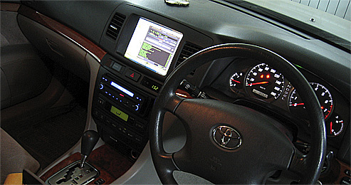

    Вот как мы когда-то сделали:
    XDXS080Z со штатной рамкой под монитор

  10. #40
    Представитель "Compcar"
    15.06.2009
    220
    По умолчанию Re: CarPC in da Mark(JZX115)
    Цитата Сообщение от AlexMenshakov Посмотреть сообщение
    Есть еще вариант, вместо очковницы поставить выезжающий монитор типа prology 750. Тогда и климат двигать не надо и штатная балалайка останится (для радио).
    Нет, это не вариант.
    Цитата Сообщение от ********** Посмотреть сообщение
    Вот как мы когда-то сделали...
    Да, я понял, из верха старого встроили в низ (возможно низ была дырка 2 din), вот это мне нравится. Пожалуй так и сделаю, как раз пока на даче был сидел и думал сделать почти так. Только я просто в пластике под дерево дырки сделаю. По крайней мере с крепление не нужно будет морочиться.
