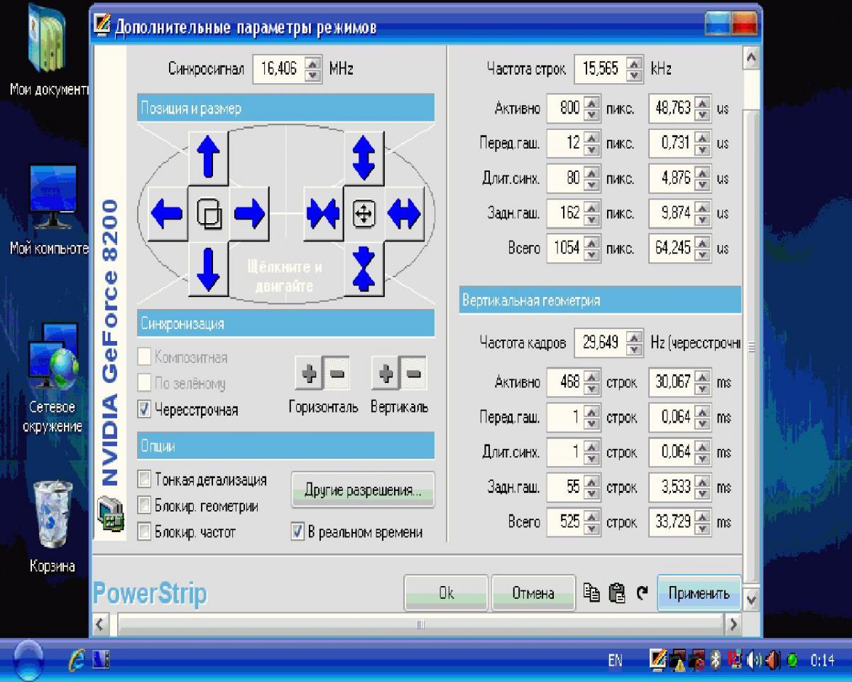

    Получилось сегодня увидеть картинку, на штатном мониторе, при таких настройках PS. Но изображение было сдвинуто вправо. При попытке подвигать стрелками произошел срыв изображения и теперь да же в эти параметры не выбираются
    Что я делаю не так? Может кто поможет?
    Синхранизация пока на 2х резисторах по 150 ом.
    Попробуй сделать все параметры как на моем скриншоте и плавно сдвинуть частоту на 17,024 кГц
